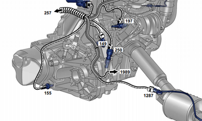

Der Schaltplan meint beim 4x2, das dort ein Getriebegeber als Signalquelle für die Fahrgeschwindigkeit verbaut ist.
Hmm, okay. Das wäre natürlich nicht so schön. Mit Clip ne andere Reifen Größe einstellen würde wohl einfacher sein sofern die Größe überhaupt zur Auswahl steht im ABS. Mfg
Also wird das so easy mit der Umstellung nicht? Oder kann man den Wert verändern? Mfg
Hmm okay dann wird das wohl so einfach nichts.Ich frag mal in der Werkstatt ob dann da evt. Ein anderer Geber passt oder so. Danke für deine Infos.
Ja genau

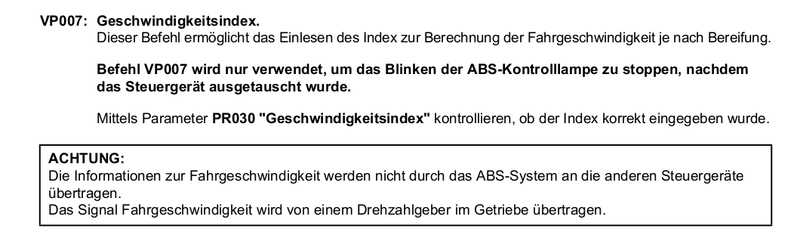

So, mal in der Werkstatt am clip gewesen.
Es steht nur die eine Reifengröße im Tachoindex ABS. Man kann auch was eingeben. Haben einfach mal 215/70 r16
Eingegeben. Die Eingabe wird aber leider nicht übernommen. Beim erneuten auslesen war immer wieder die Seriengröße eingetragen.Es geht wohl irgendwie aber keiner weiss das so genau weil es einfach noch keiner gemacht hat. Müsste man mal im alten Dialogys gucken nicht mit der neuen Plattform. Evt. Kommt man ja beim nächste mal weiter. Mfg
Hast du denn erst mal abgeklärt, ob bei dir ein Getriebesensor (250) verbaut ist?
  • #13
Hi, ja dieser Sensor ist verbaut. Sollte aber dennoch gehen laut Werkstatt, nur wie wusste keiner so genau. Weiss du das es definitiv nicht geht mit Can Clip? Dann kann ich die Geschichte nämlich abhaken. Mfg
  • #15
Ahh, okay also ist der Index im ABS eher dafür da das ABS anzupassen. Also wird nix ohne erheblich mehr Aufwand und kosten?
