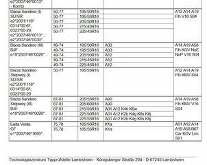

Ich habe mich nochmal in mein Kundenkonto eingeloggt und mir das Gutachten angeschaut.
Also so wie ich das lese müssten die doch passen?!? Was mich irritiert ist, dass er zweimal draufsteht.
@Genos5 fahr zum TÜV und kläre das mit dem Prüfingenieur.
Der wird dir sagen, was ohne Eintragung geht.
