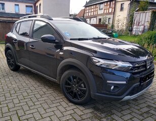

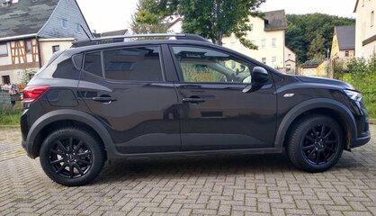

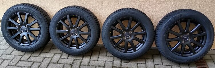

Ich hatte mir diese wintertauglichen Alukompletträder zugelegt da es lange Zeit im freien Handel damals keine passenden Stahlfelgen gab.

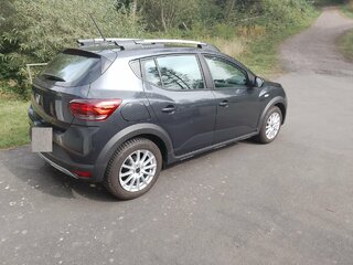

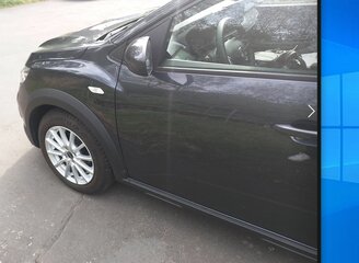

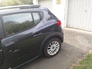

Diese Felgen sehen echt gut aus, die gefallen mir. Was hast du mit den Sommerreifen gemacht?
Ich habe die Sommerreifen auf den orginal Daciafelgen schon drauf gehabt beim Kauf des Autos.
Auf den schwarzen Alufelgen sind die Winterreifen drauf.
