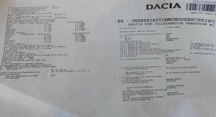

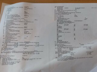

Tja ich war mir 100% sicher das diese im Handschuhfach liegen
ABER das einzige was ich gefunden habe sind neben Fahrzeugschein
die Übereinstimmungserklärung
Hoffentlich kann ich die coc nachordnern
Man man Ordnung ist echt das halbe leben :-(
Sorry für die schlechte Bildqualität. Denke aber man kann alles lesen. Musst einfach draufklicken dann sieht man es. Auf dem ersten Bild steht ja unter "Zusätzliche Reifenkombination - 205/60 R16 H, 6.5 J 16 - 45

das ist die COC
Dank dir

das ist die COC

Wie willst du die dann eintragen ohne Papiere, kann mir vorstellen nur mit ausgedruckten Kopien wird es interessant.

Was steht denn in deinem Online Kundenkonto Gutachten genau, das ist doch nicht alles was auf dem kleinen Foto war:rolleyes:
bei 7 x 16 musst Du eine Einzelabnahme und Eintragung machen lassen
A01 Nach Durchführung der Technischen Änderung ist das Fahrzeug unter Vorlage der vorliegenden ABE unverzüglich einem amtlich anerkannten Sachverständigen oder Prüfer für den Kraftfahrzeugverkehr oder einem Prüfingenieur einer Überwachungsorganisation nach Nummer 4 der Anlage VIIIb zur StVZO zur Durchführung und Bestätigung der in der ABE vorgeschriebenen Änderungsabnahme vorzuführen.
So steht es ja auch im PDF-Gutachten aus #25
