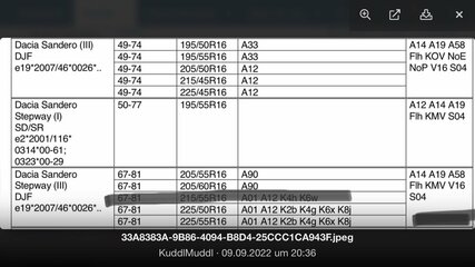

Für den mit 67-81 mit 205/60 16 müssen die Felgen nicht eingetragen werden. Dafür muss es eine ABE geben.

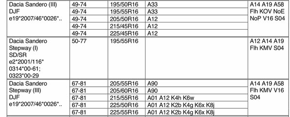

das hat nichts mit KW zu tun, sondern ist die Unterscheidung S3 normal bzw. Stepway.
Das steht doch in deiner Tabelle ganz klar in der 1. Spalte
Er hat doch den stepway, oder hab ich was an den Augen?
Sandero III 67-81 KW. 205/ 60 16 Reifen
Auflagen A90 feingliedrige Schneeketten und hinten das uninteressante Zeug von wegen auswuchtgewichte, Ventile usw.
A01 also Eintragung steht erst ab 215er Reifen

Nein, bei 74 kw steht nichts von A01.
Reifengröße ist doch 205/60 16 ?
Ja Reifengröße ist 205/60 R16
Na also, der Händler soll dir die Abe schicken und fertig. 91ps hast du ja nicht
