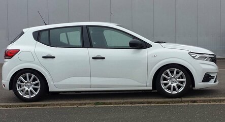

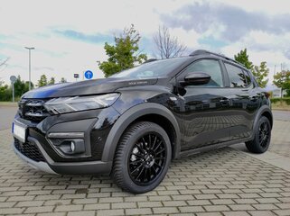

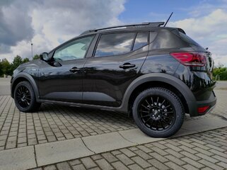

Ich fahre bereits 17 Zoll. Allerdings mit Einpresstiefe 45 und 225 45er Breifung. Bei mir mussten keine Veränderungen vorgenommen werden.
welche Veränderungen waren das wäre mal Interesant bestimmt auch für andere und welche felgen und reifen hast du drauf bitte teile deine Erfahrungen mit uns.
Schaue gerade das zweite Foto von Mitglied Stepway MKIII an und denke wie unterschiedlich
doch auch Sanderos sein können. Schwarz&hoch VS Weiß&tief
