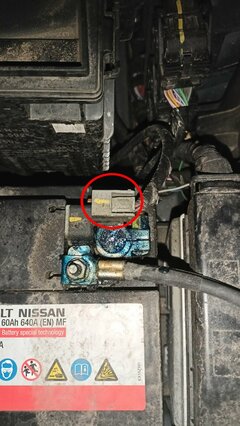

Ich würde das gerne testen, hat jemand ein Foto wie dieser Stecker aussieht der gerne abfällt?

Der Stecker sitzt am Minuspol,den kannst Du garnicht übersehen.
Blei-Säure Batterien ( dazu zählt auch weitesgehend eine EFB Batterie ) lieben Ladung.Es ist sogar wahrscheinlich,dass sie noch etwas länger halten,ohne BMS.Wenn Du nur den Stecker ziehst,dann ist der Start + Stop Schalter im Auto auf Dauerrot ( nur zur Info ).

Der Stecker war tatsächlich leicht zu finden.
