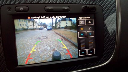

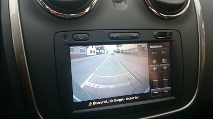

Da beim Steppy für die Cam original hinten im Logo ein Loch gebohrt werden
musste , hat mich das und der Preis ein wenig abgeschräckt.:angry:
Und der Betrachtungswinkel ist nicht das gelbe vom Ei.:)
Wichtig war mir das ich mein AHK sehe, was bei der Dacia Lösung
nicht der fall ist.
Wichtig war mir das ich mein AHK sehe, was bei der Dacia Lösung nicht der fall ist.
Da unterscheiden sich II MCV und Sandero. Beim II MCV sieht man den Kugelkopf in der Kamera.
