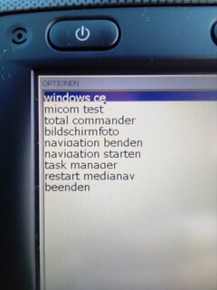

Ich habe es versucht mit der Festplatte kein Erfolg. Ich habe mir überlegt wenn ich in Win ce reinkommen würde hatte ich vielleicht erfolg? Hat ergend jemand ne Ahnung welchen wo ich den pin finde für den (win ce )finde. Ich habe mit den media nav pin aber funktioniert nicht? Wurde mich freuen auf hilfreiche Informationen.
