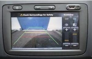

Warum ist bei einigen MV`s der Sicherheitshinweis einmal oben oder unten?
Hat das was mit der Freischaltung zu tun,D-NAV oder Clip?

Heute habe ich dann das Auto abgeholt, Kamera war wie vereinbart montiert.
Ich kann den Kugelkopf der Anhängerkupplung in der Kamera sehen, der Blickwinkel ist also perfekt. Die rote Linie liegt 40 cm hinter der Stoßstange, wie es sein soll.
Allerdings habe ich auch die Fehlermeldung, wenn ich den Rückwärtsgang wieder heraus nehme, wie bei den anderen Media Nav Evolution auch (weiß jetzt nicht mehr, in welchem Thread das Thema war). Bleibt erstmal so. Mal schauen, ob ich später versuche, das korrigieren zu lassen.
