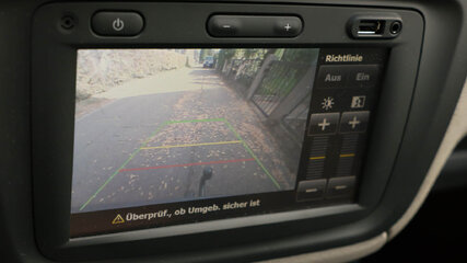

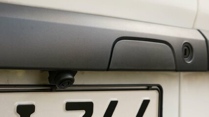

Man sieht den Horizont,
die Stoßstange und die Anhängerkuppling sehr gut.
Waschstraße incl. Hochdruckreiniger hat die Kamera ohne Probleme überlebt.

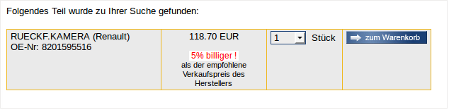

Dacia Logan II Rear view camera DACIA 8201595516
Da ist sie für den Logan lieferbar, und sollte in 4-5 Tagen in Deutschland sein.
Danke @Twister,
dann habe ich ja nichts falsch gemacht.
Ich habe es heute früh nicht mehr ausgehalten und habe einfach mal dort eine Kamera bestellt :) - obwohl ich Paypal nicht mag. Aber über Staatsgrenzen hinweg ist das halt das angesagte Zahlungsmittel.
