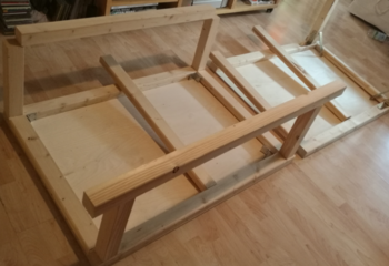

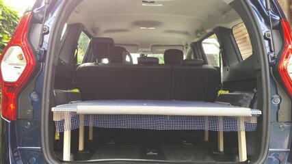

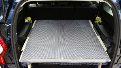

Habe auch erste Versuche gemacht. Aber für den Lodgy.

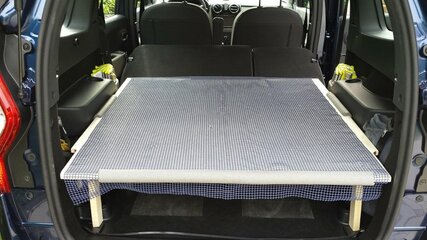

Zunächst ist die Platte nur auf 30cm hohen Stützen gebaut, damit ich Koffer unter ihr platzieren und die Hundehütte oben drauf stellen kann.

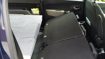

Wenn ich dann im Auto schlafen will, muß ich die Stützen gegen 40cm hohe Hölzer austauschen (nur Bolzen mit Flügelmuttern), um damit auf Höhe der Armlehnen und über die Lehnen der umgelegten 2. Sitzbank zu kommen.
Außerdem muß natürlich die zweite Platte eingebaut werden.
Was auf den Bilder nicht zu ersehen ist, dass unter der Platte ein stabiler Holzrahmen sitzt. Wenn ich darauf schlafen möchte, muß ich noch zwei Querverstrebungen und drei Mittelstützen einbauen, da die Platte allein das Gewicht nicht aufnehmen kann.
Für Hundehütte und Außenborder reicht es aber auch so, ohne dass sich die Platte biegt.
Platte und Gestell kann nicht miteinander verschraubt werden, auch die Füße müssen klappbar bleiben, weil ich sonst die Platte nicht ins/aus dem Wagen bekomme.
Ist halt der erste Schritt.

Deine Unterkonstruktion scheint sehr stabil zu sein. Für mich wäre die aber zu stabil. Hört sich komisch an, aber der Grund ist, dass der Lodgy an der Hecktüre verjüngt ist. Ich kann also die Platte entweder nur so breit wie die Kofferraumöffnung machen, oder aber auch breiter, dann muß ich sie aber diagonal in den Kofferraum schieben. Das Gleiche gilt für den Rahmen darunter. Die Füße müssen klapp- oder abnehmbar sein.

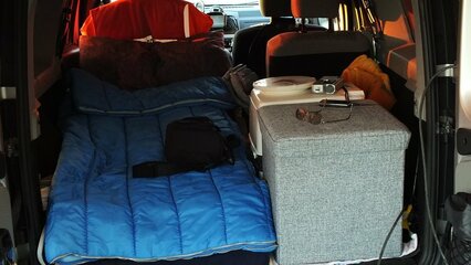

Übrigens: Seit dem der Hund in der Hundehütte hoch im Autoheck liegt und gut heraussehen kann, ist sie viel ruhiger und entspannter.
Alleine das war die Konstruktion wert.

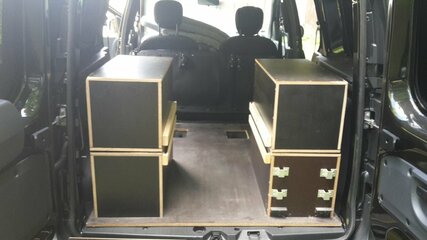

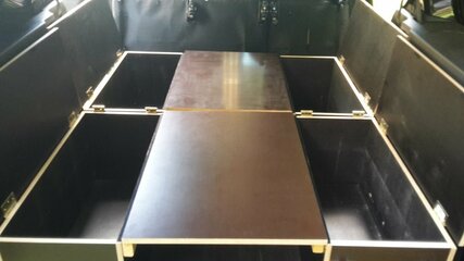

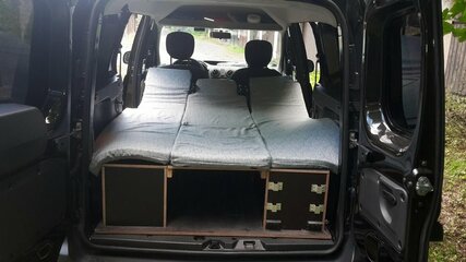

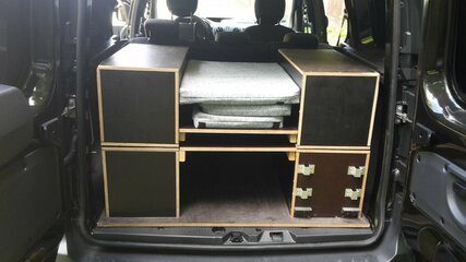

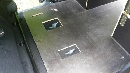

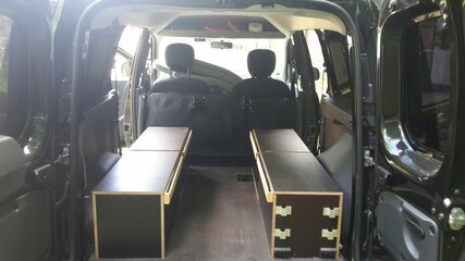

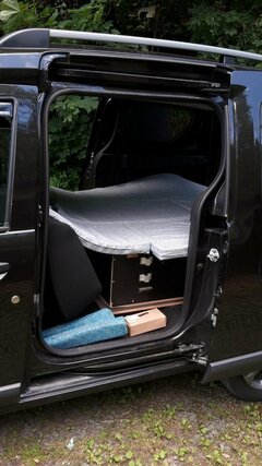

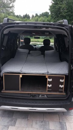

Sooooo... hier jetzt, wie gewünscht ein paar Bilder von meiner kürzlich erworbenen Konstruktion. :wub:

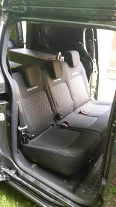

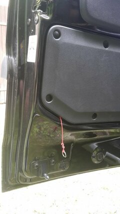

Hab mir heute auch noch schnell was gebastelt, das ich die Hecktür von innen öffnen kann. (letztes Bild)
Idee kam hier aus dem Forum und sollte zu finden sein.
Dieses Wochenende ist der erste Test. Bin gespannt!:D

Hallo Bärtiger,
schöne Bilder.
Dann mal los und danach die Analyse. Ich denke mal, daß die vorderen Kisten über die Seitentüren erreichbar sind, denn, wenn das Bett steht, gibt es immer was zu fummeln, zu suchen und auch wieder wegzuräumen.
Bei uns (Lodgy) wird das Bett im trauten Heim aufgebaut und erst wieder im trauten Heim abgebaut. Da wird auch schon mal unterwegs ein Schläfchen gemacht. Und unser Kram ist auf Klappboxen verteilt, die je nach Bedarf gezogen werden .
