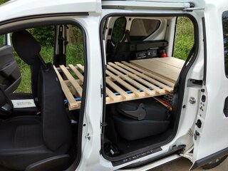

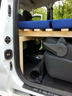

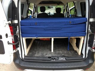

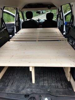

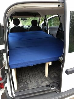

Lange habe ich nach einer einfachen und praktikablen Möglichkeit gesucht im Dokker zu campen.
Dabei waren 2 Kriterien ausschlaggebend:
1. Klein und zerlegbar, da ich nur einen Minikeller habe und
2. Möglichst günstig
Hier im Forum und im Netz gibt es tolle Ideen, für mich jedoch nicht optimal.
Ich habe in YouTube dann ein Video von Schreinermeister Achim Neub gefunden (YouTube Video
), das für meine Bedürfnisse hervorragend passt.
Mit geringfügigen Anpassungen an den Dokker ging's dann ans Werk.
Einige Stunden Arbeit und die gleiche Zeit an Denkpausen später entstand eine Liegefläche von 195*120cm.

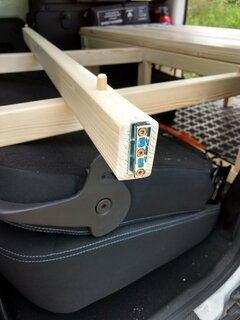

Verwendet habe ich Rahmenholz 54*34mm und 18mm Fichtenbretter gehobelt/gefast sowie 18mm Fichten-Leimholzplatten. Die Rahmen sind mit 10*40mm Holzdübel und 5*90mm Holzschrauben verbunden.
Genaue Stückliste kommt noch...
Die Steckverbindungen habe ich bei HEIMWERKERTOOLS.COM gefunden.
(GedoTec Möbelverbinder SOLID MF Artikelnr. 65165100)
Eine passende Matratze fand ich bei Amazon (Beautissu Klappmatratze Campix 120x195x7 cm)

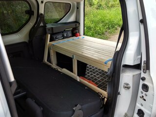

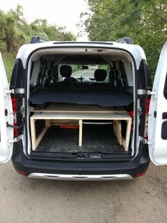

Alles ist zerlegbar und hinter der Rückbank bzw. im Gepäckraum zu verstauen, dadurch kann alles ganz oder teilweise im Fahrzeug bleiben.
Nächstes Wochenende geht's zum ersten Probeschlafen...

Sieht gemütlich aus und regt zum Nachbauen an...

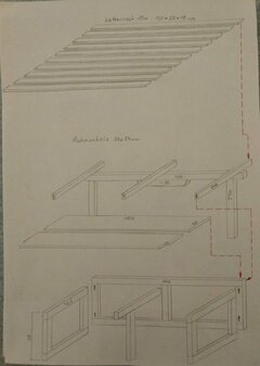

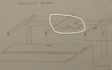

Könntest du ein paar Maße oder gar eine Maßskizze einstellen?
Endlich mal einer der das umgesetzt hat, wovon ich schon lange hier rede. Einfache günstige Lattenkonstruktion die jeder ganz einfach und "Billig" nachbauen und anpassen kann.
Die Querlattung hätte ich aber durch einen Roll.- Bettlattenrost ersetzt. Ist schonender für den Rücken
Sehr schön! Unser MCV (nicht ein aktueller) kommt auch noch dran und da werde ich ganz sicher bei dir Anregung finden.
Vielen Dank für diese Zusammenfassung und die Zeichnung! Wir bekommen im Januar unseren Dokker und ich hatte vor dem Kauf damit gehadert, ob man wirklich in einem Dokker hinten mal für ein, zwei Übernachtungen gut schlafen kann, da die Länge insgesamt kürzer ist als bei meinem jetzigen Auto, in dem das relativ einfach möglich war.
Deine Anleitung hat mich sofort dazu überzeugt den Dokker zu holen. Scheint mir eine nahezu perfekte Lösung zu sein. Ich freu mich schon darauf das nachzubauen.
Daniel
Freut mich, wenn ich dir damit helfen konnte!
Falls Fragen auftauchen, einfach melden. ;)
Und immer daran denken, dass keine durchgehenden Latten in Fahrzeuglängsrichtung eingebaut werden.
Die kommen sonst bei einem Auffahrunfall wie Lanzen durch die Vordersitze.

Wow der Ausbau ist super!! Im Feb kommt mein Dokker und dann werd ich das versuchen.
Eine Frage: wieviel Platz ist zwischen dem Ausbau im nicht ausgeklappten Zustand und den hochgeklappten Rücksitzen? Weißt du das zufällig? :)
Ich überlege ob sich eine 78 cm Tiefe Kiste ausgeht.
Danke
@Rannchen
Ich habe es so konstruiert, dass es fast an der Rückenlehne ansteht.
78cm sollten sich ausgehen...

Moin zusammen, auch wenn der Thread schon etwas älter ist hätte ich mal zwei Fragen (als zwei linke Hände Handwerker). :D
Die Höhe der Konstruktion hinten im Kofferraum beträgt also insgesamt 38cm inkl. Brett und Rahmenholz?
Die Höhe von dem Balken im Fußraum der Rücksitze beträgt wieviel cm? 43,2cm?
Oder die Stützbalken alleine 43,2cm + ??? cm von dem Rahmenholz?
Ich wollte mir ein Brett mit 2m Länge und 60cm Breite im Baumarkt abholen und nur noch die Stützbalken zuschneiden lassen und drunterschrauben. Aber ich bin echt zu bratzig die Höhe auf dem Blatt richtig auszurechnen. An der super Zeichnung liegt es sicher nicht! :D
Den Beifahrersitz würde ich dann so weit vorschieben und vorkurbeln, dass das 2m*0,6m "Bett" drinbleiben kann wenn keiner mitfährt. 60cm Breite sollten keine Auswirkungen auf die normale Sitzposition vom Fahrersitz haben (glaube ich). Meine Rücksitze habe ich ausgebaut.
Dann lege halt einfach mal eine Latte in den Kofferraum und messe die Differenz zu dem Bereich wo sonst die Füße sind.

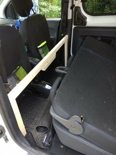

Servus,
kann mir jemand erklären, wofür im vordersten Bogen (der hinter Fahrer- und Beifahrersitz) das zusätzliche Holzhorn in der Mitte angebracht ist? Stabilität bring das so doch ganz sicher nicht, oder?
Grüße, Wastl
