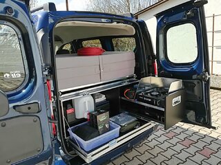

Eine Bauanleitung gibt es für das Klappbett nicht, arbeite gerade an einer neuen Version, das in der letzten Version vebaute Tellerlattenrost war bequem wie ein Wasserbett aber extremst unpraktisch in der Handhabung.
Wurde leider gerade etwas durch einen Motorschaden etwas in meinen Machenschaften ausgebremst :(
Vom Prinzip her überlegst Du, wie lang und breit Dein Bett werden soll,
und wie hoch der darunterliegende Stauraum ausfallen muss.

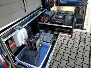

Hier habe ich mich an genormten Boxen mit Deckel orientiert die ich von Staples zu Hauf habe. (Useful Box)
Geschaut, auf welcher dann Länge bis zur Decke noch Platz zum Umklappen ist und das Lattenrost geteilt.
Dann eine Art "Tisch" gebaut, der genau auf das hintere Podest passt, mit den Lattenrost oben auf, zunächst selber eins gebaut, gebaut, dann weil zu unbequem einen fertigen verwendet, geteilt, Scharniere dran, Klappbeine drunter, fertig.
Anfangs etwas viel Einpasserei, sobald das Gerüst einmal steht läuft es wie am Schürchen und ist selbst für "Nichthandwerker" Recht einfach umzusetzen.

Nach langem hin- und her, herumexperimentieren, einem Motorschaden, darauffolgenden Undichtigkeiten , Maleste mit dem Knie und einem kaputtem Finger bin ich wieder zum Thema Camping zurückgekehrt. Unterm Strich auch wieder zur Klappbettvariante vom Anfang zurückgekehrt
Das Tellerlattenrost war sehr komfortabel, wie ein Hotelbett, aber die Tellerchen waren sehr anfällig und dass Konstrukt zu schwer.

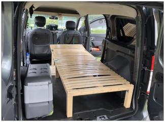

Ich denke mal sofern man kein Tischler ist, sich nicht wirklich mit Statik und der richtigen Abstützung auskennt wird es komplett mit Klappbeinen wackeln wie ein Kuhschwanz....
Hier habe ich absolut auf Stabilität gebaut da ich jetzt auch nicht gerade eine Elfe bin, da wackelt absolut nix, das Bett wiegt insgesamt 24 Kilo, läßt sich allerdings sehr gut und fix transportieren.
