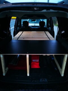

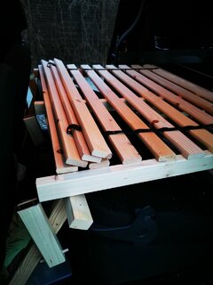

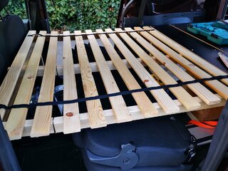

So, heute habe auch ich den Betteinbau weitestgehend fertig gestellt.
Freitag bis Sonntag soll es dann auf die erste Tour zur Probe gehen...
Fürs Erste ist es die ganz simple Rahmenholzkonstruktion. Vielen lieben Dank an alle hier für die nützlichen Anregungen und Ratschläge.
