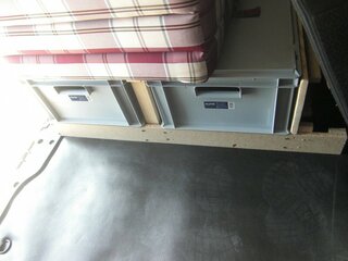

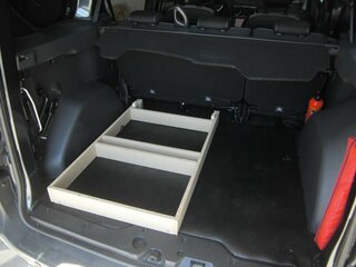

Aus Restholz habe ich einen Rahmen gebaut, welcher an die vorhandenen Ösen geschraubt wird, und somit Fixiert ist.

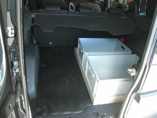

Auf diesen Rahmen Passen zwei handelsübliche DIN Boxen, wie es sie in jedem Baumarkt gibt. Verrutschen kann nichts, da die Boxen wie Bierkisten "gestapelt" werden. Höhe Kofferraumboden zu den Deckeln der Boxen beträgt 30 cm.

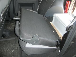

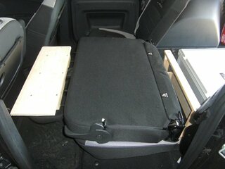

Da die Sitze nach dem Umlegen leider nicht eben sind, habe ich mir überlegt wie ich die Schräge ausgleichen kann.

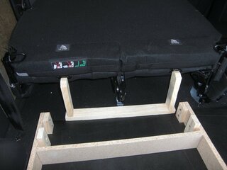

Herausgekommen ist dann ein "Ständer" welcher in den Ösen der Isofix Halterung aufgenommen wird und somit die Rückseite des Sitzes zu einer ebenen Fläche macht.

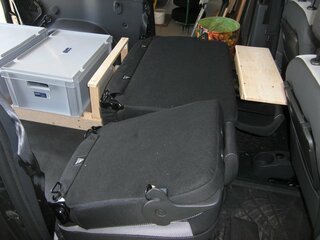

Wenn nun der Vordersitz ganz nach vorne gefahren wird, kommt auf die Kopfstützen noch ein Brett und auch der Spalt, zwischen Rücksitz und DIN Box, wird noch mittels einem weiteren "Unterstützers" überbrückt.

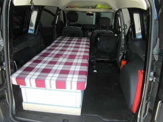

Das Ganze ergibt dann eine eben Fläche...
...auf die perfekt eine handelsübliche Klappmatratze passt
Hier nochmals der "Unterstützer" und der "Ständer" im Detail

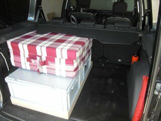

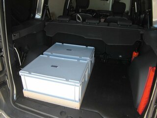

Verstaut sieht das Ganze dann so aus, klein kompakt und alles unterhalb des Rollos -> Die DIN Boxen bieten sehr viel Stauraum
Das Brett für die Kopfstützen und der "Ständer" bzw. "Unterstützer" haben auch ihren festen Platz wären des Transportes
Prinzipiell kann der Rahmen bzw. das Ganze Bett auch auf der rechten Seite montiert werden. Der Rahmen und die DIN Boxen sind so bei mir meist immer im Kofferraum und machen sich bei Einkäufen & co nützlich.

Die Idee ist ähnlich wie meine. Und wenn der rechte Einzelsitz komplett umgelegt ist, kommt man prima durch die rechte Schiebetür rein und raus.
Mein Bett ist genauso breit, nur etwas niedriger, da ich die leicht angekippte Lehne der Doppelsitzbank als Kopfteil meines Bettes nehme. ne 1,80x0,80m Faltmatratze passt genau rein bei mir.
Fußbank vor die Tür, die leichte Vertiefung vor der Schiebetür, Sitz rechts und Blechwulst links als "Geländer" nutzend kommt man sogar rein und raus, wenn man net gar so gut zu Fuß ist.
