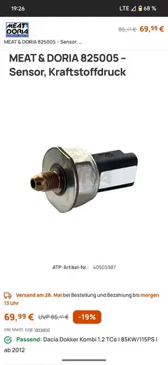

Es gibt Neuigkeiten!
Mein Kumpel hatte den richtigen Riecher, das ich beim Kauf von dem Kraftstoffdrucksensor nicht auf die Motorkennung geachtet habe, sondern nur auf die Fahrzeugnummer.
Der neue Sensor war nicht passend, wir haben den alten verbaut und bei der Testfahrt war jetzt alles gut. Kein piepsen mehr, keine rote Multifunktionsleuchte mehr.
Ich hoffe, dass es jetzt dabei bleibt
Ich hätte den anderen Sensor jetzt übrig, falls den jemand für schmales Geld gebrauchen kann.
