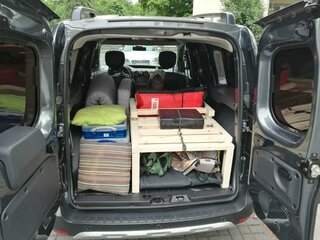

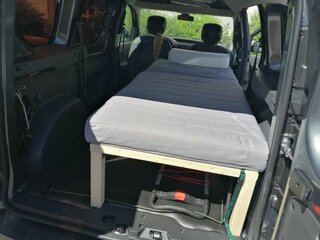

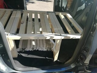

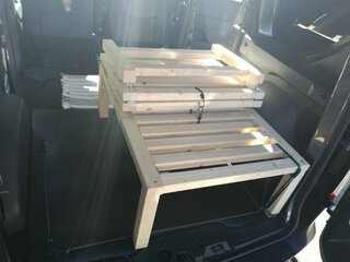

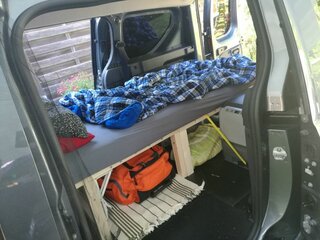

Gesagt getan, habe ich mir eine stabile, klappbares Bettkonstruktion zuammengezimmert und die Rückbank rausgeholt. Bettfläche insgesamt 75x1.95, es liegt eine 15cm Kaltschaummazratze in 80x200 drauf. Sehr bequem das Ganze :)

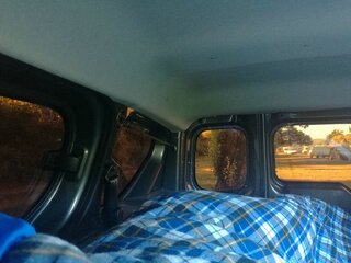

Zur Verdunklung ein Tönungsset von Solarplexius sowie Aluabdeckungen von ATU ein bisschen zurechtgeschnitten.

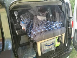

Fliegennetze habe ich einfach an den Seiten mit Magnetband befestigt.

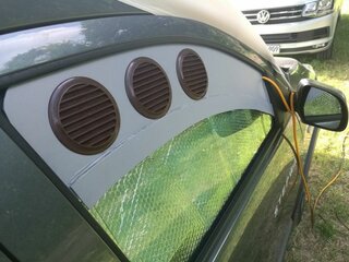

Zum durchführen des Stromkabels auf dem Campingplatz und zwecks Belüftung, wurde angeregt durchs Forum, einen Fensterlüfter aus PVC-Platte und Rundgitterchen mit der Heissklebepistole zusammengeleimt.
Unter dem Bett finden Tische, Stühle, Euronormboxen á 28l und so weiter Platz oder optional genau daneben, Raum für ein Fahrrad ist auch.

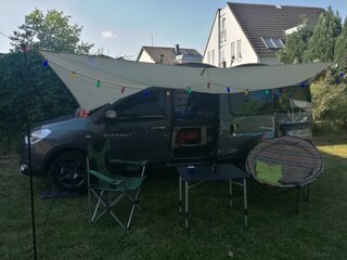

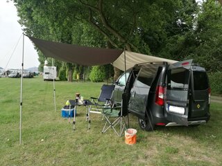

Sonnensegel ist vom Discounter, da habe ich einfach vom Schneider zwei Stück zusammen nähen lassen, mit Kabelbindern an die hintere Reling, das Helle übers Fahrzeug damit etwas weniger aufheizt.
Die Rückbank kann mit abmontiertem Zweiersitz jederzeit nebst Bett eingebaut werden. Das zusammengeklappte, verzurrte Bett stört unter der Woche im Alltag nicht im geringsten, Tisch und Stühle sowie ein Schirmchen sind immer dabei :p

Auch ne klasse Idee das Klappbett :yes:
Merci :) Und das alles für relativ kleines Geld. Hoffe ich habe mit den ganzen Bildern nicht den Rahmen gesprengt.
Ganz im Gegenteil. Viele Bilder ersetzen sehr viele Worte und vermeiden Missverständnisse.
Und endlich mal ein vernünftiges Anschlusskabel, H07BQ-F oder vergleichbare AT-Norm, und nicht so ein Billigkram von der Discounterkabeltrommel.
Aber dazu gleich ein Tipp: Befestige mit Kabelbindern und/oder Klebeband (optimal mittels Knebelverschraubung, aber dazu müsste der Stecker ab) einen Haken oder eine ähnliche stabile Vorrichtung, mit der du das Kabel im Innenraum oder außen am Spiegel einhaken kannst. In der Übergangszeit (nicht als Dauerlösung) reicht ein lockerer, nicht verschiebbarer Doppelknoten um den Spiegel. So verhinderst du, dass jemand, der nachts über das Kabel stolpert, deinen Wasserkocher umreißt oder den Heizlüfter verschiebt. Beides wäre sehr schmerzhaft oder sogar "brand"gefährlich.

Ja genau, das wertige, Wetterbeständige Kabel war mir auch wichtig, kauft man ja nur einmal ;) Hast Recht, werde es besder zweimal wickeln und mit einem richtig fetten Kabelbinder fixieren anstelle eines Kleinen um genau das zu vermeiden. Bin für Tipps immer Dankbar :prost:
Unter anderem habe ich das Bett z.B. klappbar gemacht, damit es mir nicht bei einem Unfall mit Mach2 im Kreutz landet und die Matratze den Puffer spielt.

Ich denke mal sofern man kein Tischler ist, sich nicht wirklich mit Statik und der richtigen Abstützung auskennt wird es komplett mit Klappbeinen wackeln wie ein Kuhschwanz....
Hier habe ich absolut auf Stabilität gebaut da ich jetzt auch nicht gerade eine Elfe bin, da wackelt absolut nix, das Bett wiegt insgesamt 24 Kilo, läßt sich allerdings sehr gut und fix transportieren.

Sind das 125 er Mauerlüfter? Ich habe 2 solche mit PC-Lüftern bestückt und in meinem Klappwohnwagen eingebaut. Super zum am Abend die heisse Luft und am Morgen die Feuchtigkeit nach draussen zu bringen. Und das absolut ruhig!
