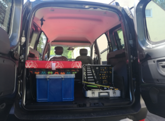

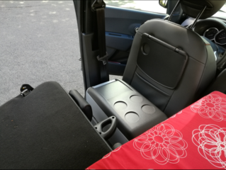

Ich habe mich für die Kompressorbox entschieden, da ich nicht so gerne mit den Gasflaschen rumhantiere und diese viel Stauraum brauchen. Ich habe ne schmale CDF26 von Dometic, die zieht an 12v ungefähr 2,9Ampere wenn sie anspringt und stört absolut nicht, passt aufgrund der Bauform schön in den Gang neben das Bett, auf den Sitz oder sonst wohin. Da ich eh nur auf dem Campingplatz stehe ist das kein Ding. Für Autarke Geschichten wollte ich mir mal einen Batterie,-Koffer bauen, mit dem die Box auch mal ein bis zwei Tage so läuft.

Hallo Ron,
ich bin ja total begeistert von deiner Bettenkonstruktion! Das sieht wirklich profimäßig aus! Gibt es dafür vielleicht eine Nachbauanleitung???
Ich würde sowas auch gern in meinem Dokker haben, evtl ein bisschen höher, damit meine beiden Hunde dann darunter auch ein Plätzchen finden...
Geht das wohl?

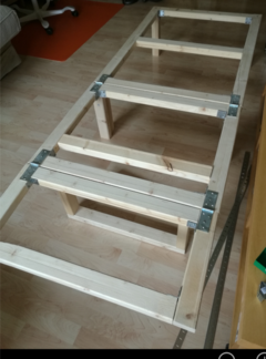

Hi Ricki, vielen Dank erstmal !
Eine richtige Bauanleitung kann ich Dir nicht unbedingt liefern. Habe viel rumüberlegt , erstmal grob mit den Boxen und einer Klappmatratze rumexperimentiert. Überlegt, welche Hölzer ich verwende und dann damit Höhe und Breite berechnet, sodass die Boxen gut drunter passen plus Tisch und Stühle. Der Tisch sollte z.B. mal für nen' schnellen Halt ausziehbar sein.
Höher als jetzt würde ich es nicht unbedingt machen, mit Matratze sollte man noch ein angenehmes Raumgefühl haben. Unterm Bett habe ich ca. 40cm Platz.
Das Bett ist insgesamt 195x75cm. Die Matratze ist insgesamt 5cm länger und breiter, was aber hervorragend ausgleicht.
Angefangen hat es so:

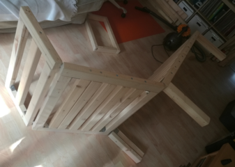

Habe mich am hinteren Podest des Laderaums für den festen Teil orientiert und herumgemessen. Dann einfach aus der Gesamtfläche drei Rahmen gemacht, Streben als Lattenrost dazwischen und mit recht langen, dicken Holzschrauben stabilisiert.
Winkel und nen Batzen Spaxschrauben an den Ecken und für die vorderen, klappbaren Beine sogenannte Klappkonsolen.
Die Lattung ist 4x6 cm stark, für die Beine habe ich 5,5x5,5 verwendet und vorne zweifach abgestützt.
Das war es eigentlich schon :lol: hoffe es hilft Dir/Euch weiter :)

Ja, verstehe! Prima, mit deiner super Beschreibung und den Fotos krieg' auch ich da bestimmt was hin...:)

Gib Dich einfach mal dran, ich bin nicht unbedingt der große Heimwerkerkönig, ein Schreiner hätte bestimmt einiges anders gelöst aber das Ergebnis zählt ;)
Ich empfehle einen ausdauernden Bohrschrauber :cool: sowie dünn vorbohren für die langen Stifte, mein Arm hat mir am nächsten Tag die rote Karte gezeigt :hammer:
Eine Kappsäge wäre von Vorteil, den Großteil habe ich berechnet und vom Holzhandel sägen lassen.
