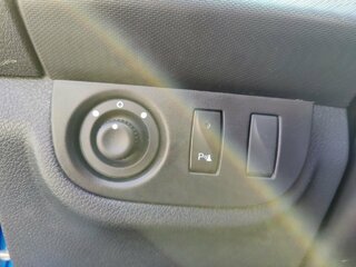

Hallo miteinander,
ich habe soeben die Abdeckung der Innenverstellung für Außenspiegel, wo auch eigentlich der Eco-Schalter ist, ausgebaut, diese hat beim Gas geben zu vibrieren angefangen.
Siehe Bild 1

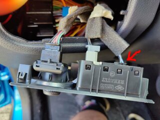

Mir ist dabei aufgefallen dass von hinten in der Blindabdeckung, wo eigentlich der Eco-Schalter sitzt der Stecker mit Kabel für den Eco-Schalter schon vorbereitet ist.
Siehe Bild 2
Meine Frage ist was passiert, wenn ich mir den Eco-Schalter besorge und den da anschließe ? Weiß das jemand ??

Hilft nur eins ausprobieren

die ECO-Schalter Kabel sind bei TCe100 Eco-G nicht mit dem Motorsteuergerät kontaktiert

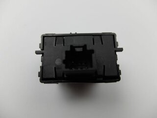

Hier die Rückseite 251B49802R
