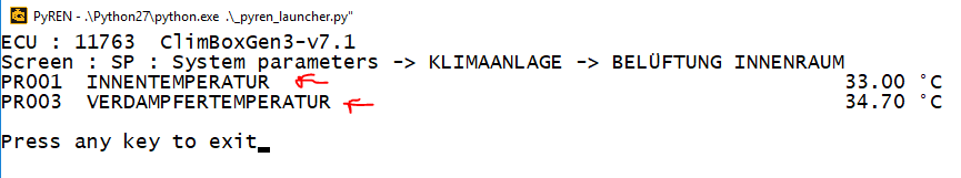

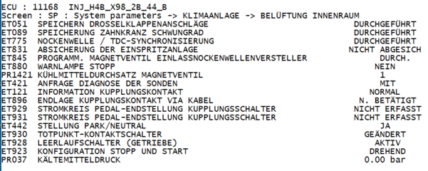

@TheTracer jetzt hast du immerhin etwas über Klimaanlagen gelernt. Um ein Ergebnis zu bekommen, kannst du, falls ein Kabel vorhanden, die Werte vom Duster mit Pyren/Dacia_OBD auslesen. Für die Temperatur an den Auslassdüsen kannst du ein Bratenthermometer nehmen :) Gemessene Werte und Empfindung können ja abweichen.
