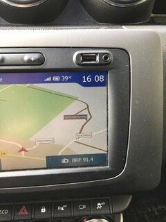

Beim Aussteigen fast nen Hitzschlag bekommen, aber im Auto war es schön kühl. Ok die beim losfahren stand das Auto noch im Schatten. Und die gefahrene Strecke waren 50 km
