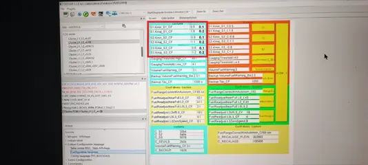

Im Moment bin ich auch dabei, dieses Problem mit der Tankanzeige und den Füllstandsanzeigen im Armaturenbrett zu lösen.
Mit einem Aftermarket-Prins-Gassystem, bei dem der Benzinverbrauch 5–10 % beträgt.
Über ddt4all erfolgt der Zugriff auf die Einstellungen für mich in XJD Duster II -> Cluster/TDB -> Cluster_L1_L2_v6.09 -> Ecriture Configuration Jaugeage -> Configuration Jaugeage.
Ich habe die Koeffizienten in der blauen Tabelle für jede Metrik auf 0.1–0.2 reduziert.
Ich habe auch andere Einstellungen in dieser Tabelle geändert, sie gelten jedoch für die Ton- und Lichtwarnung bei niedrigem Kraftstoffstand – 3 l. Demnach verbleiben noch 65 Kilometer Restlaufleistung/der letzte ist etwas unwirklich/ .
In den letzten Tagen waren die Kraftstoffwerte und insbesondere die Reduzierung spürbar schwächer und näher an der Realität. Ich beobachte die Messwerte noch mindestens ein paar Wochen lang genau. Wenn alles in Ordnung ist, werde ich den Tank dann zu 110 % mit Benzin füllen – bis zum Deckel.
