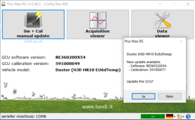

Wenn LPG eingeschaltet ist, kann man über Torque die LPG Software-Identifizierungsnummer auslesen. Aber mir ist keine Liste bekannt, womit man die Aktualität der Version feststellen könnte.

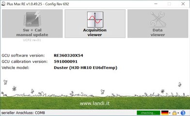

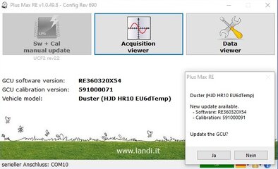

Die LPG Diagnosesoftware zeigt nach der Verbindung zum Steuergerät automatisch an, ob eine Aktualisierung zur Verfügung steht.
Für den Duster II TCe 100 ECO-G (Euro 6d-TEMP) bringt das Update auf Plus Max RE v1.0.49.25 - Config Rev. 692 keine Neuerungen oder weitere Updates.
Schätze, dass nach zwei Updates der Kalibrierungsdaten, es sich nun mit Updates für die GCU erledigt hat.
03-plus_max_re-main-jpg.107342

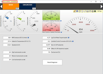

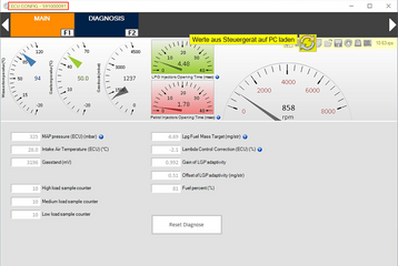

Stehen deine drei Zonenzähler immer noch auf 10 oder hat sich dort mal was geändert?
drei Zonenzähler
Nein, seit dem letzten Update der Kalibrierungsdaten in 07/2022, hat sich über ca. 8.000 km an den drei sample counter nichts verändert.
07/2022 01/2023
Durch das Update der Kalibrierungsdaten werden auch alle im Steuergerät gespeicherten Werte resettet.
Was mich interessieren würde, ist der Hintergrund deiner Frage.
Und was sagen die drei sample counter aus?

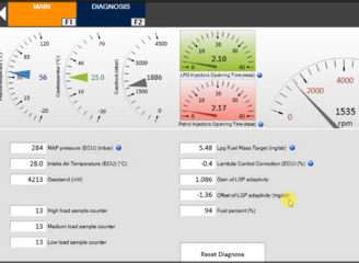

Was mich persönlich mehr verwundert, sind die im Verhältnis zu den Einspritzdüsen langen Öffnungszeiten der Gas Injektoren.
Bei einem Sce Motor stehen alle drei Zähler auf 13.
Bei den ersten Steuergeräten mit diesen drei Zonen gab es noch eine Reset Taste auf 0 und man konnte im Leerlauf beobachten, wie der Wert in der niedrigen Zone anstieg. Die anderen beiden Zonen reagierten erst bei höheren Lastzuständen.
Möglich, das das aktuelle System ganz anders funktioniert. Es liegt ja keine Herstellerdokumentation darüber vor, sondern nur eigene Beobachtungen und Schlussfolgerungen daraus.
