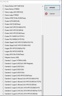

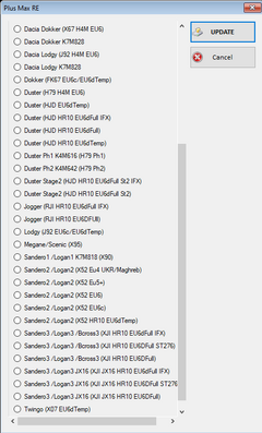

Mit der Version 1.0.50.4 gibt es für meinen Jogger 04/2022 kein Update mehr angeboten, die Kalibrierungsdaten hatte ich schon mit der Vorgängerversion aktualisiert.

Ich konnte eine Verbindung zu meinem Duster herstellen und habe die GCU mit MAX RE v1.0.50.1 aktualisiert.
Ich habe zwei Fragen:
1. Was genau aktualisiere ich damit? In der Software stand GCU-Softwareversion und GCU-Kalibrierungsversion. Bei der ersten handelt es sich wahrscheinlich um die Firmware der GCU. Das zweite ist eine Art Konfiguration, oder was genau? Gibt es irgendwelche Vorteile, die ich nach der Aktualisierung erwarten kann?
2. Mit meiner Version von MAX RE konnte ich nur eine aktuelle Version auslesen und aktualisieren. Keiner der anderen Buttons ist verfügbar und ich nehme an, dass dies an der fehlenden Lizenz liegt. Die Frage ist...wo kann man eine Lizenz kaufen und lohnt sich der Kauf? Gibt es einen Vorteil, wenn man sie hat, der einem zum Beispiel Geld spart?

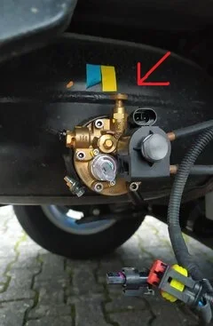

Ich hake mich mal ein. Also zum Verständnis, wenn ich selbst den gasförmigen Gasfilter wechseln möchte, muss ich oben an dem kleinen Rad drehen, um das Ventil manuell zu schließen?
Dann den Motor laufen lassen auf Autogas, bis er umspringt und dann ist das System entlüften?
Oder wie funktioniert das Prozedere?
