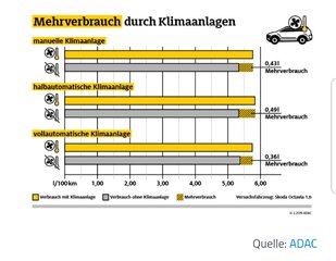

Wir haben uns jetzt gut hier im Forum u.im Internet über Klimaanlagen informiert.
hier nochmal eine Verbrauchsübersicht über Klimaanlagen. Ich bin jetzt bei dem Thema nicht mehr dabei.
