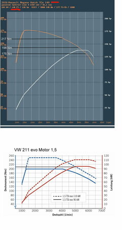

Ich kann nur die beiden Motoren beurteilen
Meine Frau fährt seat leon mit den 1.5 l tsi mit 150ps
Und ich hab mir den duster mit 150 PS heuer geholt.
Gefühlt hat der leon 30 ps mehr . Ich muss sagen er geht verdammt gut, vor allem er zieht ab ca 1200 Umdrehung durch , wo der dacia erst bei ca 1500-1700 anfängt .
Gewicht ist von beiden ca gleich.
Luftwiederstand duster im Nachteil.
Verbrauch leon 6l , duster 7 l

Der leon zieht ab 1200 Umdrehung durch bis ca 3500 und dann kommt vom Drehmoment nix mehr.
Der duster zieht ab ca 1500 -1700 und entwickelt mehr Drehmoment je höher Drehzahl wird.
Hab aber eigentlich noch nicht wirklich ausgetestet wann das maximale Drehmoment anliegt, schalte normal spätestens bei 4000 Umdrehungen.

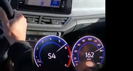

Das Getriebe des VW ist viel kürzer übersetzt... Das hat zur Folge dass er beim Hochbeschleunigen bis Höchstgeschwindigkeit immer den passenden Gang hat. Das DSG setzt das gekonnt um. Das sieht man in den Videos.
Das hat aber auch zur Folge dass die hohen Drehzahlen laut sind und auf Langstrecke nerven. Und den Verbrauch hochtreiben.

würde den 1.5TSi nicht unbedingt als kurz übersetzt bezeichnen.
Der Ladedruck wird durch den VTG Lader sehr schnell aufgebaut und das fühlt sich dann natürlich auch kräftig und schnell an. Der weichgespülte Drehmomentaufbau von so manchen Motoren fühlt sich dann halt vorallem langsam an, ohne es unbedingt zu sein.
Dazu der sehr große Bereich den die Nockenwellenverstellung abdecken kann. Was das alles macht bzw. ermöglicht, geht hier jedoch viel zu weit. Mit ein Grund für die gute Fahrbahrkeit über weite Bereiche und vorallem auch den niedrigen Verbrauch.
Das Mehr an Hubraum tut sein übriges im Bereich Fahrbahrkeit und Drehmomentkurve

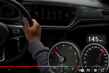

Das sieht man ganz deutlich :rolleyes:
2.500 Umin bei 145 km/h ist hohe Drehzahl? (Screenshot beim Beschleunigen gemacht)
Ok, der T-Roc hat noch einen längeren siebten Gang.... Was ihn aber nicht davon abhält auch noch bei höheren Geschwindigkeiten ordentlich zurück zu schalten. Hat er das wirklich nötig bei dem kraftvollen Motor?
Der Duster muss leider mit 6 Gängen auskommen, deswegen hat er beim beschleunigen bei hohen Geschwindigkeiten größere Drehzahlsprünge. Ein 7 Gang würde ihm auch gut tun.
