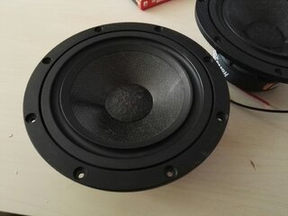

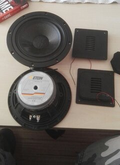

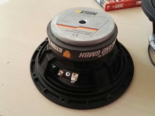

Dafür ist die Verhandlung mit Frau Cassie was die weitere Planung im Dokker angeht positiv verlaufen. Ich darf die Front nochmal komplett umbauen. Dafür habe ich heute Mal die Chassis aus ihren alten Gehäusen befreit.
tmp_10221-photostudio_1483026305920814264745.jpg tmp_10221-photostudio_14830263940211945958944.jpg
Wenn man bedenkt das da Mal eben 1300€ aufmerksam Tisch liegen, dürfte klar sein das der Einbau diesmal etwas konsequenter durchgeführt werden wird.
Anfangen werde ich mit dem Bau der Gehäuse für die Hochtöner. Diese bekommen ein MDF Gehäuse mit MPX Rücken, bedämpft mit etwas Schaumstoff. Diese sollen dann an Aluprofilen an die A-Säulen, damit sie später noch ausrichtbar sind. Holz und so habe ich schon da, evtl. Fange ich morgen an mit den Gehäusen.
Die Tiefmitteltöner werden in Doorboards untergebracht. Dafür wird die Türverkleidung bis zur Armlehne hoch geopfert. Wenn es irgendwie geht, werden die Tiefmitteltöner auch ein Stück weit auf den Fahrer ausgerichtet, was aufgrund der schieren Größe jedoch nur teilweise gehen wird. Diese Arbeit wird auch erst angefangen, wenn es vertretbar ist, draussen mit GFK zu arbeiten.

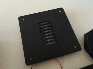

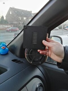

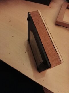

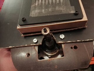

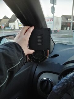

Gaaaanz lamgaam fange ich mit dem Umbau an. Die Gehäuse für die Hochtöner sind soweit gefräst. Mit dem Hintergedanken "Gerinnungshemmer" macht die Arbeit nur halb soviel Spaß.
Die Gehäuse sind so klein wie möglich, zuerst habe ich die Löcher gemacht, dann ausgesägt, verschraubt und zum schluss Bündig gefräst.
tmp_684-photostudio_1484155141091-665214566.jpg tmp_684-photostudio_14841551838361026078485.jpg
Die Holzschrauben werden noch durch durchgängige M4 Schrauben ersetzt.
Die Ausrichtung im Auto wird diesmal flexibler, mit Alu Profilen.
