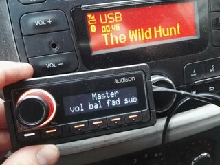

Ahja, ich hatte auch was tollen in der Post:
34769
Das Fernbedien Teil für den DSP &#128513;
Lg
Cassie

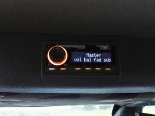

Moin
Dieser Motor wollte es echt Wissen... Heute morgen nach Bad Bentheim zum Verwerter, komme an, "Ersatzteil Verkauf erst ab 5.9. Wieder". Ich trotzdem rein, war nur eine Mitarbeiterin da, die mich bass erstaunt ansah. Heute war kein anderer Mitarbeiter ausser ihr da, und ich will das 100kg schwere Stück Altmetall loswerden. Sie hat dann im Nachbar Betrieb Hilfe in Form eines Flurförderzeug fahrenden Menschen gefunden, der mit dem Stapler das Ding Abgeladen hat. Ich bin das Ding also los.

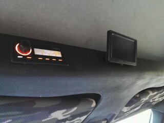

An sonsten habe ich heute das DRC Modul in die Dachgalerie gepflanzt, 5 Minuten Arbeit mitm Cuttermesser :angry:
34770
34771
34772
Die Farbe der Tasten lässt sich anpassen, das Orange kommt gut an das vom Dokker ran. Das Ding hat auch einen Licht Sensor, und dimmt bei Dunkelheit runter, blendet also nicht.
Lg
Cassie

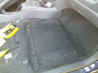

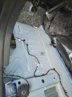

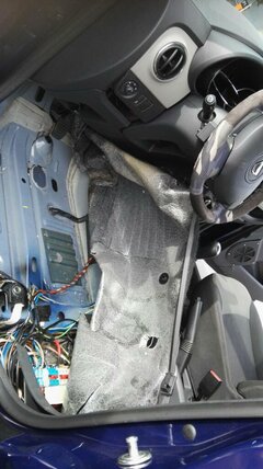

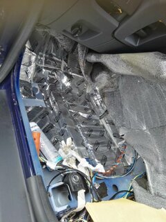

Moin

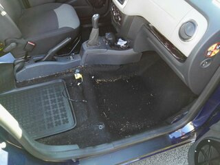

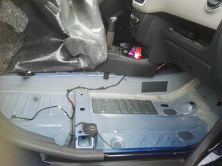

Langsam geht's wieder weiter. Nachdem zwischenzeitig mein Radio noch verreckt ist, habe ich jetzt übergangsweise ein MediaNav drin. Der Plan sieht aber zukünftig einen Raspberry Pi vor, der alles vereint, Musik, Navi, FSE, OBD und noch etwas mehr. Total idiotische Ideen (verdammt, da hab ich viele von...) Werden damit wohl auch umgesetzt werden.
Zwischen durch habe ich noch 1qm Alubutyl in den Fußräumen vorne verteilt, brachte jetzt nicht so unglaublich viel, aber ein wenig leiser is die Kiste trotzdem wieder geworden.
34776
34777
(Ich Blödmann hab vergessen von der Seite Bilder vom Ergebnis zu machen...)
34778
34779
So sieht die andere Seite auch aus.
Mir ist vorhin beim Basteln auch die Idee gekommen, wofür ich das Fach in den Fußräumen nachrüsten könnte... Mein Werkzeug Koffer! Zumindest die Sachen die ich immer im Auto brauche und wofür kein Platz mehr frei ist.
Lg
Cassie

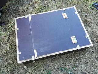

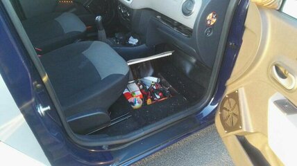

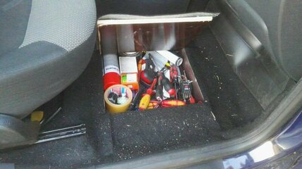

Moin
Langes Wochenende :cool:

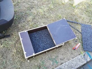

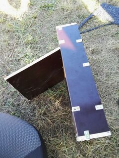

Heute habe ich den Seitenschneider etwas früher fallen lassen. Da Frau Cassie noch am Schlafen war (Nachtdienst) bin ich dann zu meiner frei Luft Werke und hab gebastelt. Sitz raus, Gurt ab, Dichtungen ab, Verkleidung ab, Teppich hoch... Und Styropor Klotz raus.
34785
Dann mit Zollstock bewaffnet den Klotz ausmessen und eine Zeichnung entworfen. Problemstellung: der Klotz ist nur 6-8cm hoch, der Baumarkt schneidet aber nur bis 10cm runter. Also wird das Fach 10cm Aussen Höhe bekommen!
Sitz provisorisch angeschlossen und zum Baumarkt (der ja direkt an meiner Werke ist), und zuschneiden lassen.
Während der Zuschneider zuschneidet in die Eisenwaren Abteilung, Teppich Abteil und zu den Klebern.
Dann war der Zuschnitt vom Zuschneider zugeschnitten, und ich konnte wieder zur Werke Rollen.
Die Siebdruck Platten, 12mm stark, mit den Winkelchen von Aussen zusammen geschraubt, ergibt sich eine Kiste von 50*35*10cm Außen Maß, nach Adam Riese 47,6*32,6*7,6cm Innen Maß.
34786
34787
Für in die Kiste habe ich eine Teppich Fliese gekauft, welche einen sehr harten Rücken hat, und so, auf maß geschnitten, stabil liegt ohne fest Kleben. Dadurch soll der Inhalt vom Klappern abgehalten werden.
34788
Der auf klappbare Deckel ist mit 27,6*32,6cm kleiner.
Jetzt muss das ganze nur noch unter den Teppich...
Der Styropor Klotz musste auseinander geschnitten werden, und die Kiste fixiert. Hierfür habe ich die Reste der Teppich Fliese genommen, da es nur um wenige cm ging.
Durch die Form des Teppichs musste dort einiges angepasst werden, hierfür ist extra starkes doppelseitiges Klebeband perfekt, zumal der Dacia Teppich einen Folien Rücken hat.
34789
34790
Dadurch das der Teppich jetzt etwas höher kommt, ist einiges über, was als Überlappung auf dem Deckel gelandet ist, das macht optisch einen sauberen Abschluss.
Zu guter Letzt die Probe aufs Exempel:
34791
34792
Der komplette Inhalt der Werkzeug Kiste passt, es klappert nix, der Deckel schließt satt und die Erhöhung des Bodens fällt kaum auf. Der Deckel drückt genau gegen den Sitz, so dass er nicht zu fallen kann.
Das war also die Arbeit die ich mir für das Wochenende vor genommen habe... [emoji373] [emoji374] [emoji375] [emoji33]

Bodenfach
Die Idee ist nicht schlecht.
Was mir aber dabei einfällt,was passiert wenn Du mal ein Unfall hast?
Bleibt alles drin ?
Gerade wenn man sich im Schlimmsten Fall sogar überschlägt,dann werden diese Dinge da drin zu zusätzlichen Gefahr wenn Sie durch den Innenraum fliegen.Den Airbag beschädigen oder durch den Gegenstände in den Beifahrer drücken ?
Klar rechnet man nie damit,aber wenn doch....
Also wäre ein Verschluss am Deckel vielleicht hilfreich ?
Und in wie weit ist es eine bauliche Veränderung ? Könnte der TÜV dabei Anstoß nehmen ?
TÜV?
bei diesem Zusatzeinbau ist wohl kein sicherheitsrelevantes Bauteil verändert oder beeinträchtigt worden (oder zählt der Styroporklotz neuerdings dazu?;)),
also ist ein Erlöschen der ABE eher nicht zu befürchten. Ein Verschluß hingegen ist schon sinnvoll.
Moin
Wie gesagt, genau solche Fächer hatte ich im Scenic (hinten) ab Werk. Die hatten zwar sowas wie ein Rast Verschluss, aber der war eher gegen klappern, gehalten hatte er nichts.
Im Regelfall habe ich noch eine Fußmatte drüber, derzeit ne Gummimatte. Wenn da was bis vor den Airbag kommt, in der Zeit bis er sich geöffnet hat, war der Unfall so heftig das dass wohl die kleinste Sorge ist. Bei einem Überschlag hat man dann wenigstens ein Messer um den Gurt durch zu Schneiden und Gaffa Tape zur Erstversorgung von Wunden &#128512;.
Den TÜV dürfte das herzlich wenig interessieren, dann wäre mein Endstufen Board auch "illegal", und viele Dinge die ich in früheren Autos gemacht habe (und durch geTÜVt bekommen habe).
Zumal beim TÜV noch nie unter die Fußmatte geschaut wurde &#128514;&#128526;
Lg
Cassie
Edit: vorher stand meine Werkzeug Kiste (einig kennen sie) immer im Kofferraum, lose. Die wäre im Falle eines Unfalls wohl eine weitaus größere Gefahr.
