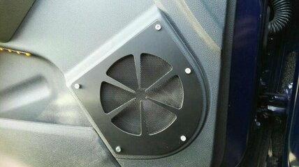

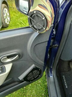

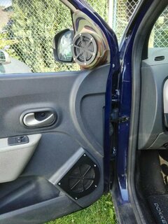

Heute war wieder Hundeplatz abgesagt, also für den Mann: Schraubendreher Zeit.
Die alten Gitter sind runter gekommen, die neuen Blenden drauf. Nur die Schrauben muss ich noch schön abdecken.
33677
33678
33679
Jetzt sehen die Türen endlich gut aus, und alles passt zusammen. :angry:

Nur`n kleiner Vorschlag, KEINE Kritik :pray: -_-
Weil Du auch sonst alles so detailverliebt machst, würde ich die Ringe nochmal abmachen und die schon passgenauen Löcher mit einem 90° Senker so weit aufsenken, daß Senkkopfschrauben dann bündig darin abschließen.
Die Schraubenköpfe könntest Du sogar vorher schwarz lackieren, so daß sie nahezu unsichtbar sind.
Bitte nicht mit einem normalen Bohrer versuchen zu senken, denn wenn man den nicht so schleift daß er etwas "drückt", dann kann er sich in der dünnen Blende fangen und ein Loch aufreißen.
Moin
Xoman: Danke, schön wenn die Arbeit gefällt :blush:
Helmut: Kegelsenker hab ich da (irgendwie muss ich ja Entgraten), aber ich wollte eigentlich gerne Abdeckkappen drauf haben. Wobei mir heute morgen ja aufgefallen ist, das in denn Breitbänder Gittern noch Zylinderkopf Schlitz VA Schrauben drin sind. Die sehen besser aus als die Schwarzen Zylinderkopf Innensechskant Schrauben, die ich extra dafür geholt hatte (ich mag diesen Shabby Industrie Style). Ich überlege also gerade wo ich Holz VA mit Zylinderkopf und Schlitz Antrieb her bekomme :blink:

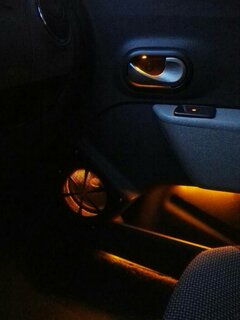

Heute morgen hab ich noch ein Bild im Dunkeln gemacht, kommt leider nicht so gut rüber

Alle Achtung. Woher nehmt ihr nur die Zeit :eh: . Würde auch Schrauben versenken....sieht schicker aus. Die Idee mit den Retroschrauben ist gut. Die sehen nur bei unvorsichtiger Anbringung schnell unschön aus.

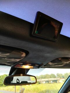

So, da der Kasten ja wieder vor der Türe steht, und ich ja nun derbst drauf sch.**** kann was Garantie oder sonst was angeht, kann der Spaß dann ja nun richtig losgehen.... [emoji83]

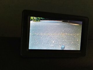

Vor dem defekt habe ich am 15.7. noch eben schnell eine Rückfahrkamera eingebaut, da ja kein MediaNav, mit separatem kleinen Monitor. Dieser wurde provisorisch mit Butyl an der Dachgalerie befestigt.
34600
Dieser wird dann zusammen mit dem Bedienteil für den DSP, welches ich jetzt bestellt habe, in ein Aufbau Gehäuse unter der Dachgalerie gepackt. Dafür kann es passieren das die vordere Leuchte raus fliegt oder versetzt wird.

Hallo Cassie
Auch bei mir wird die vordere Lampe bald nach hinten gesetzt. In das Loch soll dann bei mir der Rückfahrmonitor kommen. So ist der Innenspiegel und der Monitor im selben Blickfeld, und die LED blenden nicht mehr so fest...

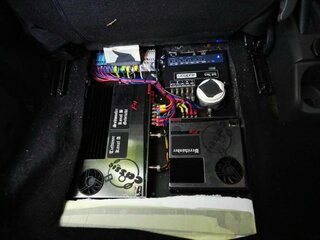

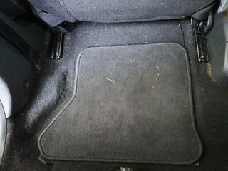

Heute habe ich nochmal Hand an Anlage und RFK gelegt.

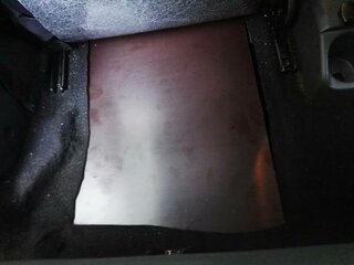

Bei den Temperaturen war es mir "zu heiß" das die Endstufen unter dem Teppich Schmoren, also den Teppich zerschnitten. der Ausschnitt ist etwas kleiner als das Abdeckbrett und die Fußmatte, so das die Platte noch raus kommt, aber der Dreck relativ gut draußen gehalten wird. An die Fußmatte habe ich selbstklebenden Klett gemacht (Haken), so das wenn die Matte drauf ist, diese den Teppich zu hält.
34636
34637
34638
Derzeit fahre ich offen durch die Gegend, der Lüfter der großen Endstufe geht auch ab und an mal an. War also ne gute Entscheidung.

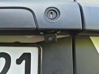

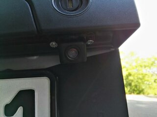

Weiter ging es dann im Heck, die RFK war vor dem Motorschaden noch von Innen Verbaut, da habe ich die Kugel von der Ahk aber nicht gesehen. Also raus damit.
34639
34640
34641
34642
Die Tür Dämmung ist nicht von mir, so hat mir die Karosserie Werkstatt bei dem Bumms die Türe(die ja ausgewechselt wurde) gedämmt, ist für dort hinten absolut ausreichend.
