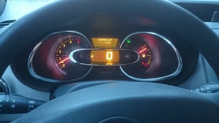

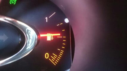

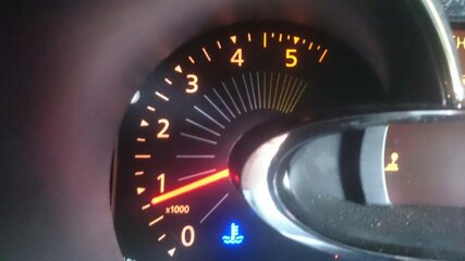

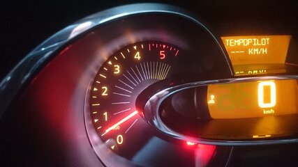

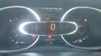

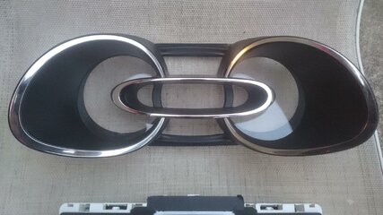

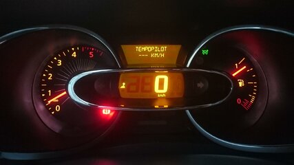

Als nächstes habe ich den Tacho etwas bearbeitet, um originalere Optik zu bekommen. Nach der Erfahrung mit dem großen original Tacho habe ich mich für Farbfilter* entscheiden. Diese habe ich vor die 3 LEDs der Drehzahlanzeige, die beiden der Tankanzeige und die 4 vor dem Display montiert. Außerdem habe ich die gelben Clio Zeiger durch die Dacia Zeiger in Rot ersetzt. Dafür müsste die Kappe entfernt und ein Zeiger um ein paar mm gekürzt werden.
Das Ergebnis ist jetzt natürlich noch nicht so gut Fotografierbar, weil es zu hell ist, morgen früh mache ich mal bessere Bilder
Sieht sehr original aus, die weiße Beleuchtung hat gerade Nachts eher gestört und die Augen ermüdet (der Haupt Grund warum ich erst keinen Clio Tacho wollte).
Wenn ich dann nächste Woche alles vom Tacho beisammen habe, wird er final verbaut werden.

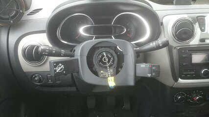

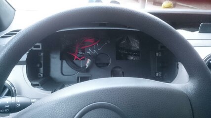

Moin

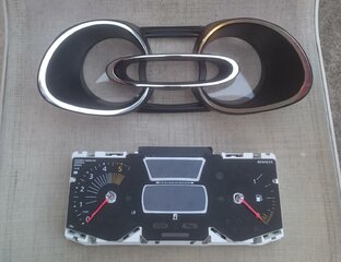

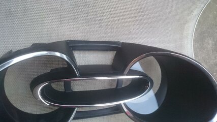

Das ging heute schneller als Gedacht. Nach der Arbeit habe ich den Tacho schnell Ausgebaut (unter 1 minute, meine Frau hat das nicht mal groß mitbekommen, und die saß neben mir :D ), nochmal Komplett auseinander genommen, und bearbeitet.
Den größten teil der Blende hat der Vorbesitzer mit Harz oder Bauschaum bearbeitet, das musste runter. danach sah es so Schäbig aus, dass ich es Lackieren musste. zum glück hatte ich noch ein bissel Schwarzen Lack.

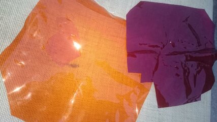

Durch einen Zufall bin ich heute an Orange und Rote Farbfilter Folie gekommen, wie sie für Bühnenscheinwerfer benutzt werden. Diese ersetzt die Tictac Dose. Diesmal aber direkt hinter der eigentlichen Tachoscheibe, da ich so den *Roten Bereich* auch wirklich scharf abgrenzen konnte. Ebenso ist die Folie für das Display diesmal zwischen Display und Streuscheibe/Diffusor, um ein intensiveres Orange zu bekommen.
Zusammengebaut und eingebaut war dann etwas fummeliger, aber auch diesmal wieder ohne Demontage des Lenkrades möglich.
jetzt sitzt er gut, sieht durch den Lack nochmal Wertiger aus, und die farben passen jetzt besser. Gerade die Roten Teile machen irgendwie was her.

Sieht sehr wertig aus! Interessante Arbeit.
Tacho unter 1 Min...? Zaubertrick oder beherztes " Rupp"...? ( Snap-in)
Gruß,
Murphy
Moin
Übung :-D
Ich glaube ich habe das Ding schon 10 mal aus und wieder ein gebaut... Aber das dürfte jetzt auch erstmal Geschichte sein.

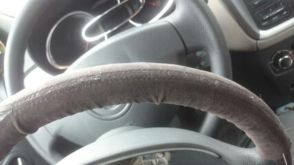

Moin

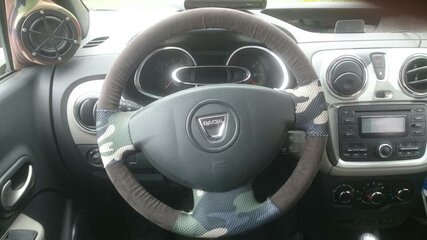

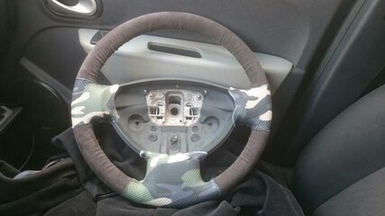

Kleines groß Projekt für zwischendurch...

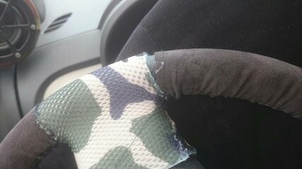

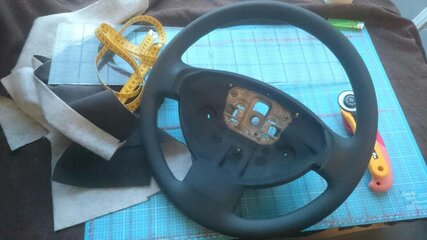

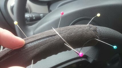

Ich habe noch ein Lenkrad hier liegen gehabt, was eigentlich zum Sattler sollte. Da momentan aber andere Sachen wichtiger sind, währe das wohl erstmal flach gefallen.
Da ich von einer Freundin noch ein bissel Porsche Velours Leder hatte, hab ich es mal gewagt, selber Hand anzulegen. Wenn's nicht funktioniert, ists kein Verlust, und es kann Immernoch ein Profi dran.
Als optische Brücke zum Auto habe ich die Speichen in Camo Airmesh gemacht, das habe ich ja auch schon an den Sonnenblenden.
33620

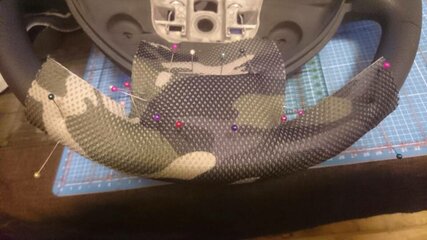

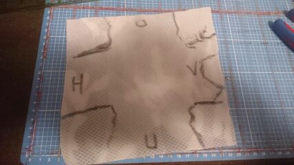

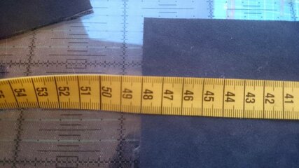

Ausgangspunkt ist ein Lenkrad und der Stoff/das Leder.
Zuerst wird der Lenkrad Kranz ausgemessen, um das Leder zuzuschneiden
33621
33622

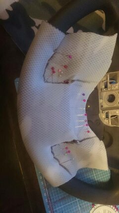

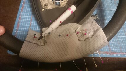

Dann werden die Form Teile abgesteckt und angezeichnet
33623
33624
33625
Und probesitzen
33626

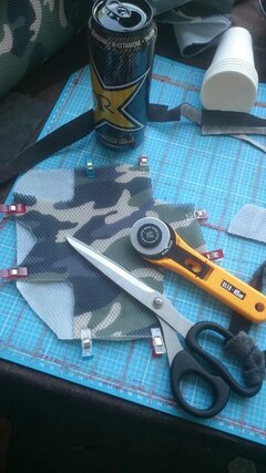

Und kopieren, gespiegelt, damit die andere Seite auch passt.
33629
33630

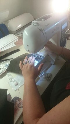

Dann musste Frau Cassie dran, denn sie kann deutlich besser mit der Nähmaschine umgehen, als ich.
33631
Die naht an der Seite dient dazu, das ein schönes Muster entsteht. Der Stich zum zusammen nähen geht nicht durch das Leder, sondern greift in die naht von Frau Cassie. Diese näh Methode habe ich in einem YouTube Video gefunden.

Zuerst das Leder feststecken und vernähen. Runde Nadel und schwarzer Zwirn. Das erste Teil noch falsch, nämlich wie im Video jeder 2. Stich
33633
Und dann nochmal auftrennen und jeden Stich vernähen.
33634
Dann kommt das Mesh, welches deutlich fummeliger war...
33635
Aber es wird.
33636
Nach 5 Stunden nähen ist es geschafft
33637
Fehlt die Montage, also das alte Lenkrad ab
33638
Und das neue drauf, Tadaaaa!
33639
Die 8 Stunden haben sich gelohnt, es ist nicht so perfekt wie es ein Sattler kann, aber es ist von mir. Aber schön griffig, und das Leder sieht echt nobel aus.

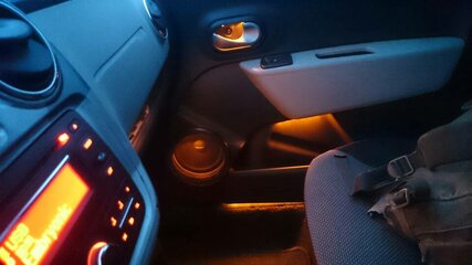

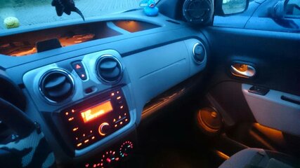

Moin

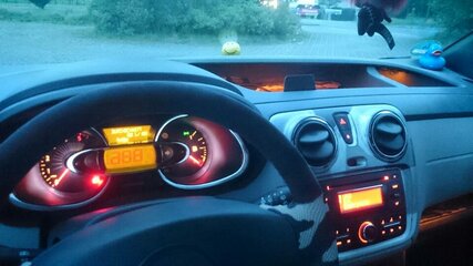

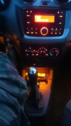

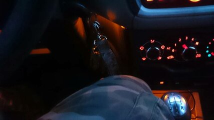

Heute morgen beim warten auf die Fahrgemeinschaft habe ich kurz mal die tolle lichtstimmung ausgenutzt, um ein paar Innenraum Fotos zu machen.
33644
33645
33646
33647
33648
33649

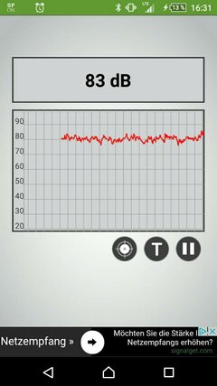

Ausserdem habe ich mal so eine Schallpegel app ausprobiert, damit mal ein kleiner Vergleich da ist.
1. Messung, Opel Corsa D, 1,4l Benziner mit 90PS, 120kmh auf der A52
33650
2. Messung, mein Dokker, 120kmh Auf der A52, selber Abschnitt
33651
Ich suche übrigens einen Dokker Piloten aus dem Ruhrgebiet rund um Oberhausen, um vorher nachher Messungen zu machen.
