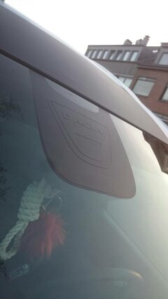

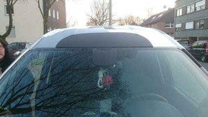

Tja, bißchen doof ist niedlich, heißt es doch. Gestern war so tollen Wetter, das ich gar nicht an die Scheibenwischer gedacht habe, welche mein Dokker ja auch noch hat. Diese rubbeln über die Folie oben auf der Scheibe. Werde ich also doch noch mal ändern und von innen kleben müssen...

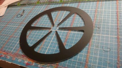

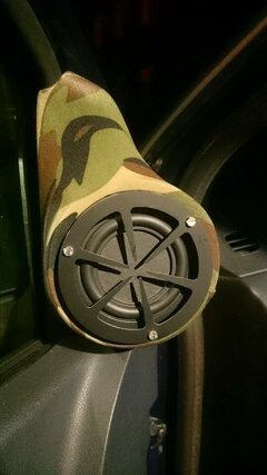

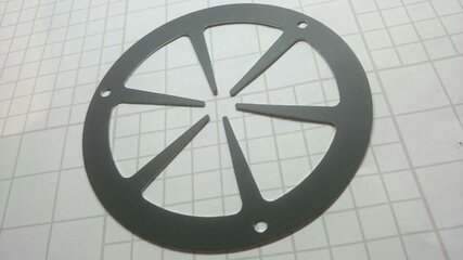

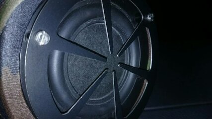

Noch blöder ist, wenn man sich ein 10er pack Distanzhülsen bestellt, um Gitter an den Breitbändern zu montieren...
Tja, so sahen sie roh und mit angebrannter Schutzfolie aus. Aber wie alles im Auto, mit Folie is geiler :cool:
Darum habe ich die Gitter sauber gemacht und Foliert.
Vorerst habe ich dann nur 3 Löcher freigelegt. Die Schrauben müssen auch noch gegen brünierte Innensechskant Exemplare getauscht werden
Ein dickes Dankeschön an LoganFan, welcher die Gitter entworfen, die CAD Zeichnung erstellt und letztlich auch die Gitter besorgt hat :cool:

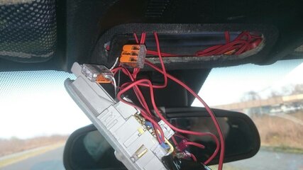

Moin

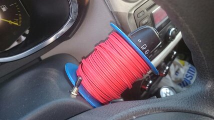

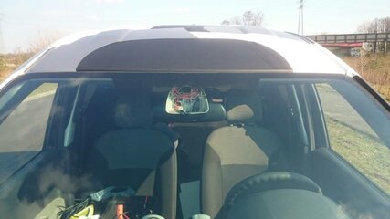

So, der Spiegel an der Beleuchtung war ne blöde Idee... Der Haut einem echt das Bordnetz durcheinander, weil er doch etwas Strom zieht. Ich habe ihm jetzt eine Leitung von der Normalen Beleuchtung gegönnt und dafür ein neues Kabel nach oben gezogen.

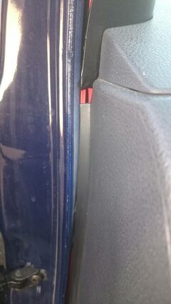

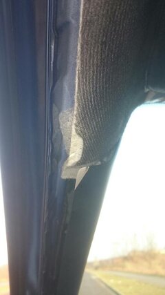

Tür Dichtung ab, mit Blick auf die A-Säule.

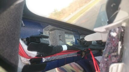

A-Säulen Verkleidungen ab und Kabel rein (zus. Ein Reserve Kabel für wasweisich)

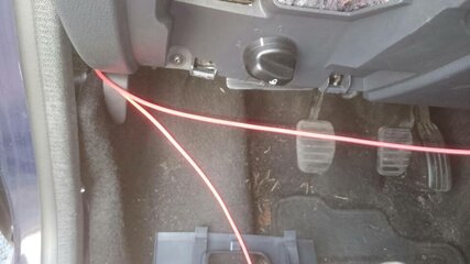

Am Armaturenbrett kommt man so vorbei....
...Und landet unten am Sicherungskasten.
Und weiter hinter den Tacho, wo ich noch ein Angriff von der Beleuchtung liegen habe

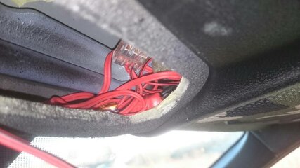

Mein Rollprofi: :cry:
Kabelsalat hinter der Decken Leuchte.
Und einmal eine Vorstellung des Spiegels in Video Form
https://youtu.be/0TPr9u9X2CE
Auf diesem Wege lassen sich auch Kabel für Dashcams, zus. Beleuchtung, Dach-Absprengvorrichtungen oder hassenichjesehn verlegen.

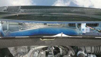

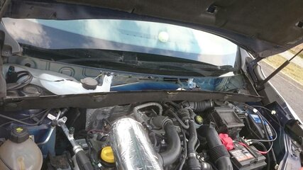

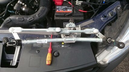

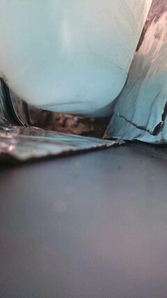

Nach Daniels Vorbild wurde heute der Wasserkasten Vorne Gedämmt, das verwendete Alubutyl ist eine Mischung aus Alufolie und Sondermüll, welches stinkt wie Hulle. Darum wurde es auch nur draußen verbaut.

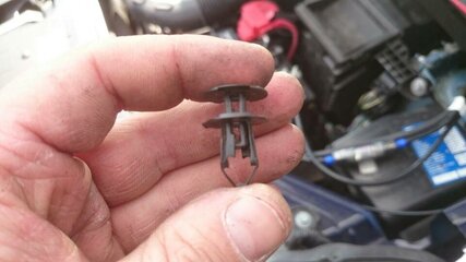

Zuerst musstr natürlich der Weg frei gemacht werden. Die Nubsis an der Verkleidung sind 2 Teilig, den oberen Teil kann man hoch ziehen, dann gehen sie ganz einfach raus.
Gelöst
Und wieder feste
Dann hat man schon einen guten Ausblick auf das Corpus delicti des heutigen Tages
Das Wischer Gestänge ist lediglich mit 2 Schrauben und einem Steck Nubsi fest.
Dann kann man alles schön Dämmen.

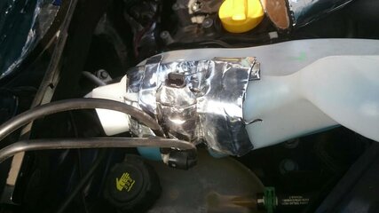

Zuletzt habe ich noch der Wischwasser Pumpe ein paar Fetzen Alubutyl gegönnt, die ist jetzt zwar noch immer Hörbar, aber klingt nicht mehr so wie ein krankes Mofa
Ok, es sind mehr wie ein paar Fetzen :biggrin:
Der Haube habe ich unter der Original Dämmung auch noch einen Streifen aufgeklebt, das war aber nur Reste Verwertung (und ohne Bild)
Was hat das ganze gebracht?
Nun, der TCe ist ja eh schon auffällig unauffällig, aber er kann tatsächlich noch unauffälliger. Beim dahin gleiten ist der Unterschied eher marginal, beim Beschleunigen und auf der Bahn wirds etwas deutlicher. Alles in allem gut Hörbar, aber nicht überragend.
Bei den Ölbrennern oder der Drehorgel MPI wirds wohl mehr bringen, wobei ich dem MPI aufgrund des Ton Spektrums die größten Erfolge prophezeien würde.
Bei der Gelegenheit habe ich die Wischer Arme noch 2cm weiter nach unten eingestellt, gerade so daß sie nicht anschlagen (auch in Bewegung und mit Wasser getestet). Optisch minimal schöner, vom Fahrer Arbeitsplatz aus nicht mehr zu sehen. Außerdem liegen sie jetzt weiter unter der Haube, evtl. Etwas Strömungs günstiger.

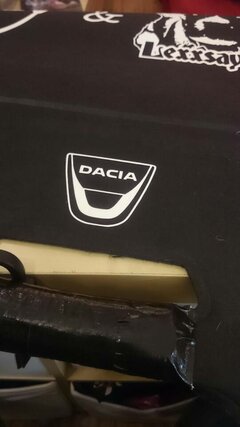

Das Kofferraum Rollo durfte dran glauben, Plotter mit Flock Folie bestückt und ab geht's :
Viel mehr wird in nächster Zeit nicht kommen, es sei den irgendwer erfindet den 40 Stunden Tag... [emoji20] [emoji20]

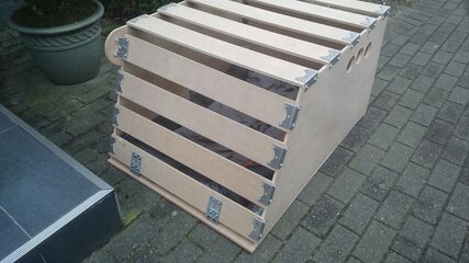

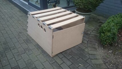

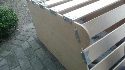

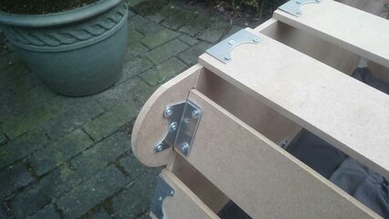

Mal was für die Hunde Fraktion. Ich habe ja eine passende Box für den Dokker selbst angefertigt, die wollte ich auch mal zeigen (hatte sie seit langem mal wieder draussen).
Die Löcher lassen das Licht von der seitlichen LED leiste in die Box
Die schräge hat den gleichen Winkel wie die Rückbank
Diese Lasche greift zwischen den großen und kleinen Teiler der Rückbank
Die kiste hat knapp 30€ gekostet, zzgl. 3h Arbeit. Sie wiegt etwa 10kg und passt genau unter das Kofferraum Rollo. Boden Maß ist 100*70cm, unsere beiden Boxer haben dort bequem nebeneinander liegend Platz.

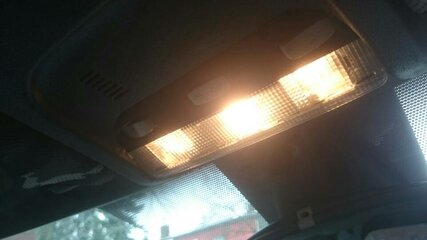

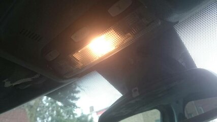

eine neue Innenleuchte
Mit serienmäßig beleuchteten Tasten :angry:

Moin
Danke, Fonts sind immer gut 😊
Ich benutze aber nahezu immer eine Transfer Folie, damit ist ja eigentlich alles möglich. Das Logo vom Gewerbe meiner Frau z.b. Währe ohne gar nicht zu kleben.

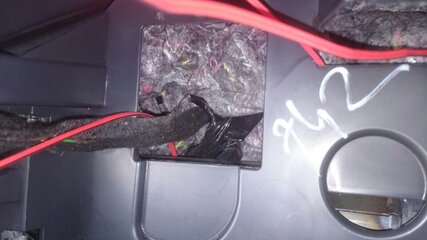

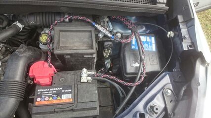

- Die Kabel Verlegung der Spannungsversorgung für die Endstufen.
Diese wurden mit Geflecht Schlauch ummantelt (mit selbst verschweißendem ISO Band gesichert) und der Sicherungshalter mit einer Schraube am Halter des Luftfilter Kastens befestigt (war vorher mit Doppelseitigem Klebeband am Sicherungskasten fixiert).

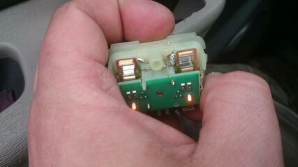

-Fensterheber Schalter intern zum Leuchten gebracht. Mich hat das gehampel mit der Kabel Brücke genervt, also den Fensterheber Schalter geöffnet und ne Brücke eingelötet. Jetzt siehst wieder aus wie Original :angry:

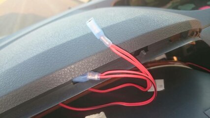

Das alte Thema, das kleine Fach oben im Armaturenbrett wird jetzt auch beleuchtet (Bilder sind im hellen schlecht....). Ebenso ist das Fach in der Mittelkonsole jetzt heller beleuchtet.
