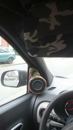

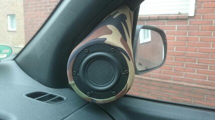

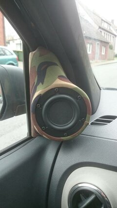

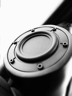

Für die Spiegeldreiecke habe ich mir noch ein anderes Finish einfallen lassen. Ich wollte gerne, dem Thema entsprechend, Camo haben. Eine Camo Strumpfhose hats dann gebracht. Einfach drüber gezogen sieht das absolut perfekt aus. Hinten ist sie mit ein paar Stichen vernäht, vorne macht das Chassis die Arbeit.
Jetzt fehlen nur noch die genialen Edelstahl Schutz "Gitter".

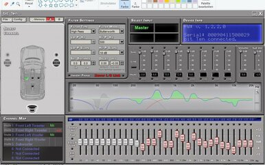

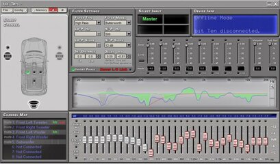

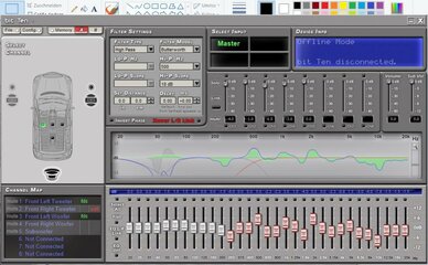

Donnerstag hatte ich ja einen Einstelltermin mit einem User aus dem Klangfuzzi Forum. Sehr anstrengend sowas...
2 1/2h Rosa Rauschen, Sinus Sweeps, Tock Tock Tock zur Laufzeitmessung... Die Ohren haben geblutet. Probehören am Ende im 1er BMW war da echt schon grenzwertig, wenngleich das Auto schon genial Klingt (und Schweine Eng ist...).
Egal, es hat sich gelohnt! Vorher war die Bühne schon ganz ok, jetzt steht das Orchester einfach auf der Motorhaube. Sehr genial was da abgeht. das Grundsetup hat er mir "Neutral" eingestellt, da war dann etwas wenig los im Frequenz Keller :rolleyes:
Aber das war schon klar, die Anpassung an meinen Geschmack habe ich dann heute beim Boxer Klub gemacht. 2,5db mehr am Subwoofer,500Hz und 1-1,2Khz wieder etwas zurück und bei 50-80Hz die TMT etwas Lauter.
Jetzt klingt es für mich absolut Rund.
So sieht das Setup übrigens Aus:
Oben der Linke, unten der Rechte Kanal in Grundeinstellung, also "Neutral"
Ebenfalls Obel Links, unten Rechts, aber mit meiner Anpassung.
Morgen wird das Setup dann auf ein paar km Autobahn getestet.
Aber einen Kritik punkt gab es...
die Türverkleidungen schwingen noch etwas mit, daher war wohl die zusammenführung der einzelnen Chassis nicht so ganz einfach. Als Lösung wurde mir der Bau von Geschlossenen Door Boards empfohlen. Wenn man den schon dabei ist, kann man dann auch gleich einen 8 Zöller in die Türe Bauen...
Es wird also weiter gehen...
...wenn es wärmer ist :D:D:D
lg
Cassie

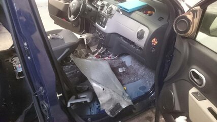

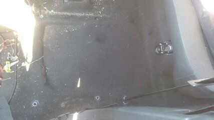

Lüftungskanäle bei mir raus, dazu mussten auch die Styropor Klötze unterm Teppich raus... Was da zum Vorschein kam, war ungeil.
Wasser im Fußraum!
Wir sind dann auf die Suche gegangen, und ne Stunde später (hoffentlich) fündig geworden. Die Hintere Leuchte auf der Fahrerseite wird über ein Schaumstoff abgedichtet. Dieser lag aber nicht an, so daß dort wahrscheinlich das Wasser rein gekommen ist. Vermutlich eine Nachwehe vom Bumms.
Das haben wir mit etwas Schaumstoff unterfüttert, jetzt sollte es dicht sein. Ich werde das aber noch beobachtet.

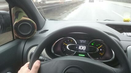

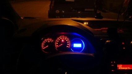

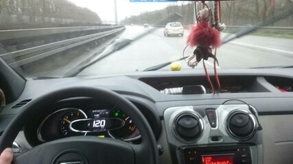

Dann haben wir noch einen Tacho Tausch vorgenommen, Dokker klein gegen Clio Diesel. Der Drehzahlmesser ist etwas anders, das Band geht nur bis 5500rpm. Da ich so hoch NIE Drehe, wirds wohl gut sein. Sehr lustig ist die Anzeige zur Ökologischen Fahrweise, welche fast immer Grün leuchtet :biggrin:
Der Tacho muss aber noch richtig eingebaut werden, ist jetzt alles mehr so Lari fari gesteckt.
Geiles Teil. Sehr schön auch, das die Anzeige nicht ständig auf den Tempomat umspringt, sondern nur wenn was am Tempomat eingestellt wird.

Sieht klasse aus. Den Tacho hab ich im meinem Lodgy auch :)
Bei mir geht nur der Balken nicht, Daniel meint das kann sein das ich dafür das neuste Update im Steuergerät brauche? Sonst alles top.
Ich find den klasse. Hab bei mir noch nen Dacia-Logo mit eingearbeitet.

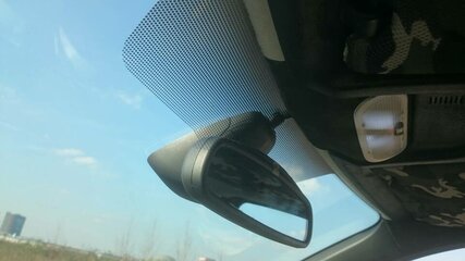

Moin
Einen kleinen Nebenschauplatz gibt es gerade wieder am Dokker :

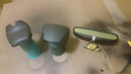

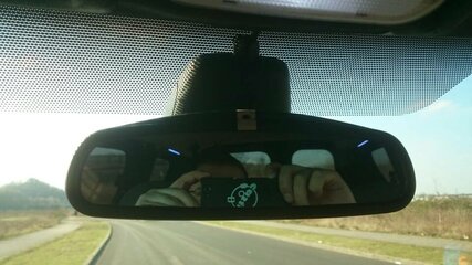

Durch einen Ausmist Vorgang bin ich an den Automatisch abblendenden Innenspiegel eines Röno Megane 2 gekommen. Nach einem kurzen funktions test, welcher für gut befunden wurde, wurde beschlossen den in den Dokker zu Pappen.

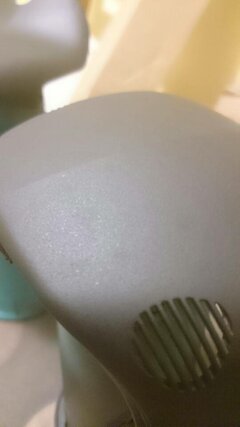

Dieser Spiegel hat nur den kleinen Nachteil, Grau zu sein. Also Lack drauf!
Die weiße stelle oben am Spiegel Gehäuse ist der Licht Sensor für das auf den Spiegel fallende Licht. Auf der Rückseite ist noch ein 2. Sensor. Aus der Differenz der Helligkeit zieht der Spiegel die Info "abblendenden" oder "nicht abblendenden".
Der Original Spiegel Halter ist leider nicht kompatibel zu dem Spiegel.
Megane 2 aus Metall, eine Nase in der Mitte
Le Dacia aus Kunststoff, 3 Schienen
Daher werde ich morgen mal einen Autoglas Spezi aufsuchen, der mir das Teil anpappt. Den für geschätzte 1gr. Glaskleber ne ganze Kartusche kaufen, dafür bin ich zu geizig.
Anschließend wird um den Halter etwas Schwarze Folie gemacht, damit.man von Aussen nicht in den gigantischen Fuß rein schaut, wo vorher ein Sensor, wahrscheinlich für die Klima, drin steckte.
So, das wars erstmal.
Lg
Cassie
Moin
Das tolle Wetter muss genutzt werden, also war ich vorhin wieder an meiner bastel stelle am Brammenring.

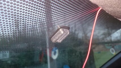

Zuerst gab's natürlich den Spiegel, für nen schmalen Schein in die Kaffeekasse hat mir der Autoglas Fritze das ding fest geklebt. Nach ausgiebiger Bedenkzeit des 2k Kleber habe ich dann nach allen anderen arbeiten den Spiegel Angebaut
Jetzt mache ich mir gerade eine Folie für die Scheibe fertig, denn von außen sieht man in das Gehäuse hinein.

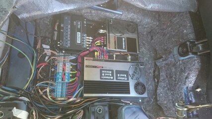

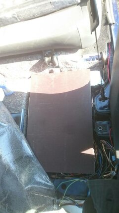

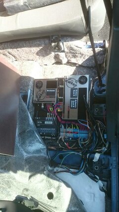

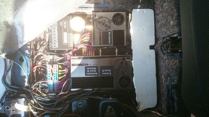

Dann ging es aber ans Hifi... Das Endstufen Board war unter dem Sitz ja nur ne Interims Lösung, also wurde das finalisiert.

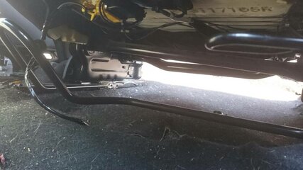

Eine 12mm Siebdruckplatte im Baumarkt geholt, den Fahrersitz raus geworfen (da habe ich jetzt Erfahrung drin, irgendwie musste ich ja die Platte Abmessen vorm Zuschnitt), Teppich raus und Endstufen Board entkabelt.
Dann den Styropor Klotz raus und etwas zurecht brennen (Gasbrenner ist toll... :cool:), ein Düppen als Abstands Halter für auf dem Board, und alles wieder zusammen bauen.
Das Ergebnis ist super, das ganze Konstrukt ist gerade mal 12mm höher als original, es fällt also gar nicht auf.
Mein USB Kabel zur Programmierung vom DSP, welches im Handschuhfach endet, ist jetzt auch 40cm länger, da ich einen anderen Weg gehen konnte.
