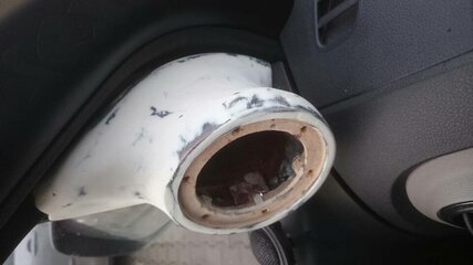

Vorhin habe ich mir bei Renault neue Clipse geholt, und das Fahrerseitige Spiegeldreieck mal testweise montiert. Passt perfekt und sieht richtig knorke aus. Aber die Farb Gestaltungs Planung hat sich dadurch geändert. Helle Farbe an der Stelle lenkt zu sehr ab, da ja sonst alles Schwarz ist (Armaturenbrett, A-Säulen und Dachgalerie).
Lack in Schwarz Matt habe ich vorhin auch gekauft, es geht also dem ersten an den Lack.

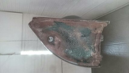

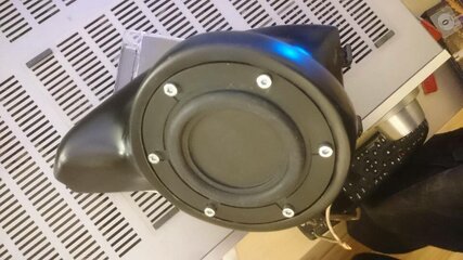

Seit den Bildern ist noch einmal Gespachtelt und geschliffen worden, und danach nochmal sehr punktuell lunker ausgebessert.
Das 2. Spiegeldreieck ist jetzt auch passend Laminiert, morgen kann ich das also auch anfangen zu spachteln... [emoji19]

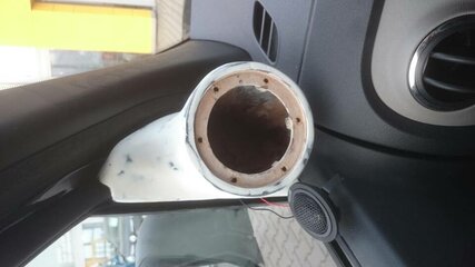

Befestigt wird mit original Clipsen?
Zeige mal bitte die "Befestigungsseite.
Bei mir habe ich die Hochtöner auf die Spiegeldreiecke montiert. Leider sind die Ecken ein Teil mit der Türverkleidung.
Moin
Jop, sie original Clipse sollten reichen. Wenn nicht, setze ich eine Nietmutter ins Blech und Schraube durch. Wenn die Verkleidung ein teil ist, wäre das auch kein Problem, siehe hier (auch für alle anderen evtl interessant) :

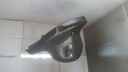

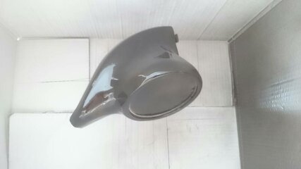

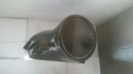

Gerade den einen lackiert (und ein Bild von hinten)
(das grüne ist die fleece Decke, rot ist eine Dichtmasse.

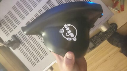

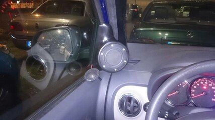

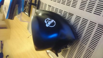

So, einen Tennis Arm weiter (verheiratet zu sein ist schlecht fürs Training) ist Nummer 1 fertig und Nummer 2 trocknet die erste schicht Lack.

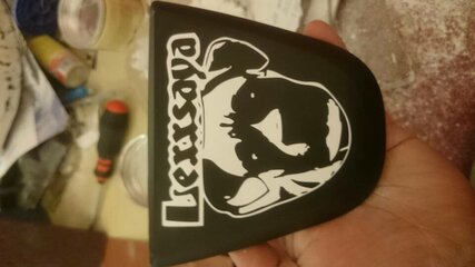

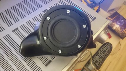

Die Fahrerseite ist jetzt auch bedrahtet, leicht Gedämmt und das Chassis ist eingebaut. Aus Langeweile habe ich mir gestern Abend, als ich mit Frauchen und einer ihrer Freundinnen Mampfen war, ein Logo erstellt :blink: . Ist natürlich direkt angebracht worden :biggrin:
Funktionstest läuft gerade, "The Pineapple Thief - All the Wars", klingt wie in der Needle, nur ohne Bass.
Bei der Wartezeit, die ja zwischendurch da war, habe ich mein Front Emblem vom Dokker noch mal überarbeitet. Harz und Spachtel sei dank, habe ich da jetzt mehr Platz für Frauchens Gewerbe Logo Drauf. Die Plot Datei musste ich dafür etwas anpassen

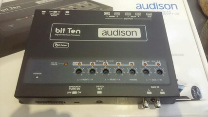

Weiter mags gehen, gerade habe ich mir den Bit Ten, Butylschnur und nochmal 10 Cinch Stecker bestellt :blush: :blush: :blush:
Also am Wochenende das Verstärker Board noch mal raus und umverdrahten (HiLow raus, bzw. als Remote Generator drin lassen, Bit Ten rein, neue Cinch Leitungen für aktiven Anschluss der Endstufen). Evtl ändere ich auch noch etwas am Layout, das gefällt mir noch nicht so ganz.

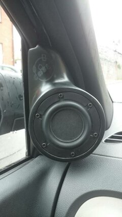

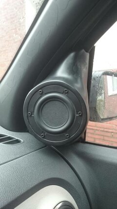

Ahja, heute morgen kurz gemacht :
(Lack sieht ohne Blitz besser aus)

Moin
Wenn, dann eher Streben. Gitter finde ich nicht so schön. Ich habe mal einzelne Streben in Form von einzelnen Spitzen gesehen, die Richtung Membran zeigen, und je an einer Montageschraube vom Chassis befestigt werden, sowas würde mir gefallen.

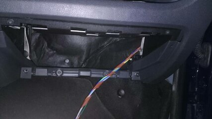

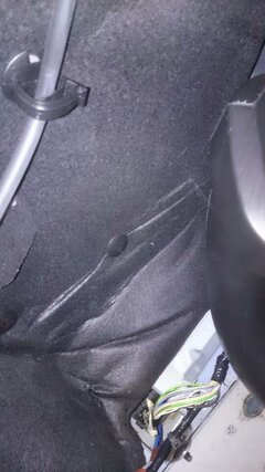

Heute hätte ich mir mehrfach fast die Finger gebrochen... Kabelzieherei in die Türen.
Türverkleidung ab ging gewohnt einfach. Ich habe dann mal (siehe Anfang des Thread) alles kontrolliert, die MPX Ringe, die DSM und die Türbleche komplett.
Die Ringe sind in den 14 Monaten wahrscheinlich noch nicht einmal feucht geworden, die sehen aus wie gerade gefräst. Die DSM sind Oberflächlich feucht gewesen, aber sie sind tatsächlich Wasserdicht. Das einzige was nicht ganz so gut war, ist das Alubutyl auf dem AGT, dort habe ich ein Loch wohl mit etwas zu wenig Rand geklebt. Ist aber repariert. Die Nachhaltigkeit ist also gegeben.
Um zur eigentlichen machung des Tages zu kommen...
In der Beifahrer Türe liegen jetzt 6 Adern mit 2,5qmm Querschnitt. Das war aber auch ein Akt...
Bis ich an den Faltenbalg von Innen dran kam, musste ich das Handschuhfach demontieren.
Dann ist der Balg noch super eng, hätte ich das vorher gewusst hätte ich nur 1,5qmm genommen. Das größte Problem ist aber der Türstecker gewesen. Der ist im Rahmen Holm so super untergebracht, das ich ne Stunde gebraucht habe ihn wieder einzustecken...
Dann war es auch schon Dunkel...
Also nur Kabel links reinziehen und den TMT wieder einbauen, das wars für heute.

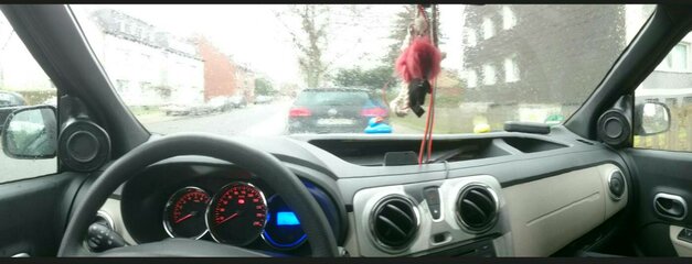

Weitere 11 Stunden Arbeit liegen hinter mir, dass das so anstrengend sein kann...
Aber ich kann vermelden,
ICH BIN FERTIG!
Zumindest vorerst :biggrin: :biggrin:

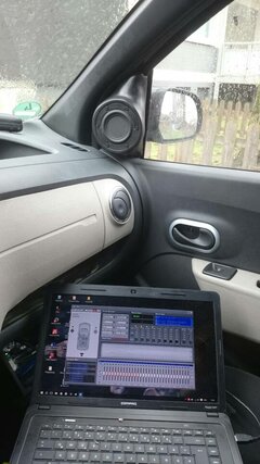

Alleine heute 7 h (Sonntags früh raus [emoji375]), einiges an Arbeit, ein bißchen Fehlersuche, 2h einstellen und Probefahren.
Der DSP läuft jetzt herrlich, die Bühnenmitte ist exakt über dem Lenkrad, das gesamte klanggeschehen kommt von vorne, die Räumlichkeit ist faszinierend und ausgewogen.
