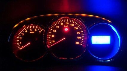

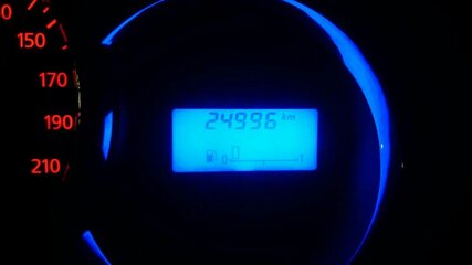

Projekt Blauer Tacho ist gerade gestorben, bzw. der Tacho. Anscheinend sind die Dacia Tachos kleine Mimosen, den nach dem umlöten ging gar nix mehr, und ein Spannungsregler wurde in Sekunden kochend heiß. Naja, ich bin nicht der erste dem das bei Dacia Tachos passiert.
Egal, ich habe ja ein Backup Tacho :biggrin:.
Bei dem habe ich dann trotzdem noch das Display Blau gemacht und entschieden das demnächst ein Clio Tacho einzieht.
Die LED in blau sind echt schön, geht eher in Richtung Himmelblau als intensiv Blau (wie z.B. Die älteren VW Tachos). Kommt leider auf dem Bild nicht rüber.
Der Kilometer stand ist nicht aktuell, der wird erst nach Motorstart aktualisiert.

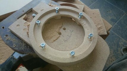

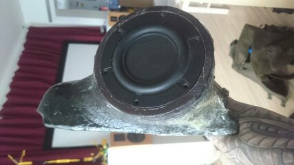

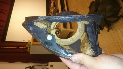

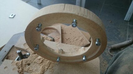

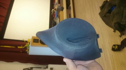

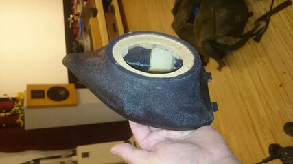

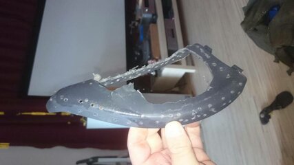

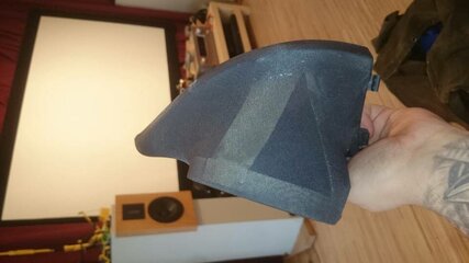

Da ich unerwarteter Weise heute doch zuhause bin und dort arbeiten kann, habe ich die Spiegeldreiecke demontieren, zerstört und neu aufgebaut. Bisher hatte ich da einen bammel vor, aber das Zeug ist übermäßig genial.
Zuerst habe ich aber die Oberfräse ausgepackt und andere Montage Ringe gefräst.
Mit der Fräse und dem Akkuschrauber ging es dann auch den Plastik teilen an die Wäsche
Anschließend das Heiß klebe und Papp Massaker und den Sexy Damenstrumpf
Dann wurde es ernst... Harz mit Härter anmischen und den Kram drauf Pinseln. Danach erstmal in einer Wärme Box aufwärmen. Nachdem das Harz soweit trocken, aber noch nicht endfest war, habe ich schon mal überschüssigen Damenstrumpf abgeschnitten.
Das Ergebnis überzeugt mich auf fast ganzer Linie!
Nur ist mir ein Strumpf beim Pinseln faltig geworden, aber dafür gibt's ja Spachtel.
Übermorgen ist das Harz durgetrocknet.

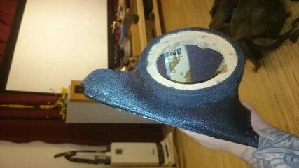

Ach ja, so sieht's aus :

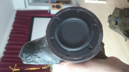

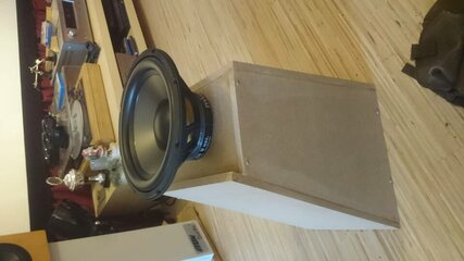

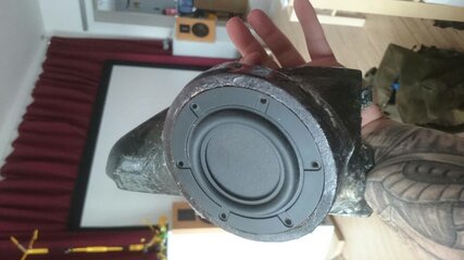

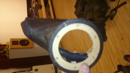

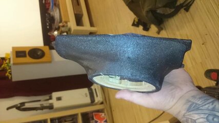

Heute habe ich ein paar Glasfasern auf die Gehäuse gebracht, die Chassis ausfräsungen wieder frei gemacht und die Chassis probesitzen lassen.
Danach habe ich noch mit Vlies die Deckel hinten drauf laminiert, die Gehäuse müssen ja dicht sein.
Insgesamt sind jetzt fast 500gr Harz Verbraten...
Weiter ging es mit dem Bau des Subwoofer Gehäuses, gepresst wird mittels Schrauben, ich hatte keine Lust in den Keller zu latschen und die zwingen rauszukramen. Das Chassis für den Sub habe ich aus seinen 60l BR Gehäuse befreit, in dem ging er zwar bis 27hz bei -3db, aber das ist mir fürs Auto etwas zu groß.
Wie man sieht, soll es später an die Rückbank angesetzt werden. Der überstand oben wird noch bündig gefräst. Ich kann jetzt leider nicht weiter machen, als nächstes müsste ich das Chassis einfräsen, Oberfräse am Sonntag kommt nicht so knülle...

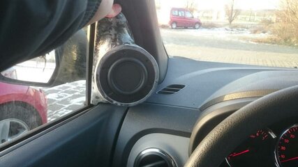

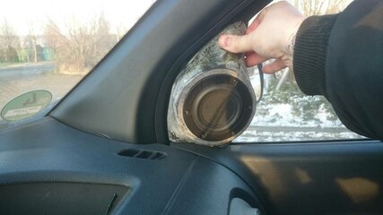

Gute und schlechte Nachrichten...

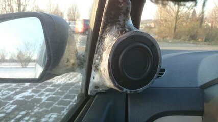

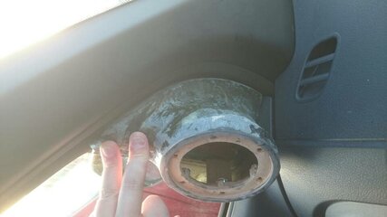

Zuerst die schlechte :

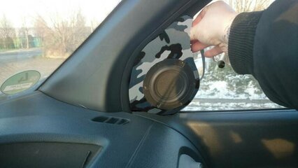

Mir ist wohl bei der Beifahrer Seite der Ring beim bespannen verrutscht, daher war auch die Socke nicht Gespannt. Was aber schlimmer ist, der BB strahlt nach unten.
Aber da habe ich schon eine rettende Idee für. Ich flexe den vorderen Teil etwas ab und schwenke ihn hoch, dann noch mal Socke drüber, Harzen und es ist perfekt. Ist halt das erste mal.
Jetzt das gute :
Fahrerseite passt perfekt, sieht Hammer aus und kann gespachtelt und lackiert werden.

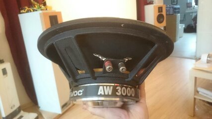

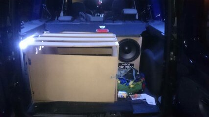

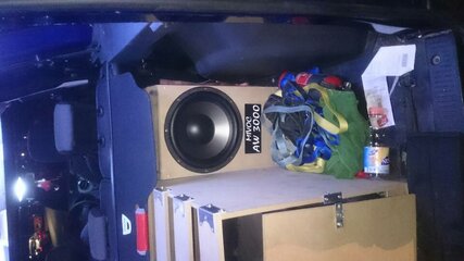

Ausserdem gab's heute eine Wach Ablösung, der XAW210HE ist ausser Betrieb, und der große Bruder im Kofferraum.
(Chaos ist bei mir Obligatorisch)
Ich habe ihn erstmal nur rein gestellt und angeklemmt, ohne Anpassung. Das ding hat einen deutlich höheren Wirkungsgrad... Dementsprechend war der Bass plötzlich deutlich lauter. Beim ersten "wir wollens wissen", Frau war mit dabei, habe ich gedacht, der Dokker platzt gleich. Ich hatte den Sub ja in 30m2 als Heimkino Sub, da lief er auf Kino Pegel (und mehr). Jetzt läuft er in nicht ganz 5m3...
Da ja die Front noch am Radio hängt, und die Endstufen über den Ausgang der Hinteren LS gespeist wird, habe ich jetzt einfach im Radio leiser stellen können, jetzt klingt es nicht mehr ganz so Overkill mäßig.

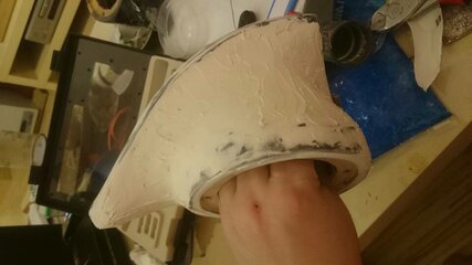

Der kleine Mivoc XAW210HE hat heute den Besitzer gewechselt, am Wochenende Kommt also wieder die Originale Türverkleidung auf die linke Schiebetür.

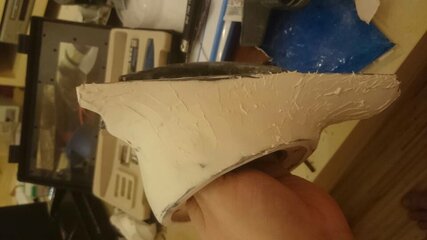

Sonst bin ich Arbeitsbedingt nicht viel weiter. Harzen will ich auf einmal komplett fertig machen, da brauche ich also mal 2-3h für.
Aber die erste schicht Spachtel ist vorhin auf dem einen Spiegeldreieck gelandet, abgeschliffen und gerade die 2. Schicht drauf. Ich denke 3 Schichten wird es brauchen für eine lackierfähige Oberfläche.

interressante Idee, gekonnte Umsetzung,
Spachtel ist schon ein genialer Werkstoff.
Aber, wird dann nicht die Luftdüse auf´m
Armaturenbrett arbeitslos?
Naja man kann im Bedarfsfall die Runddüse
auf´s Seitenfenster einstellen...
Diese Ecke zu nutzen - einfallsreich.

Jo, dieser Spachtel ist was feines. Hätte ich den mal früher gekannt...
Verarbeitung geht sehr einfach und das Ergebnis ist super. Die 2. Spachtel schicht ist jetzt auch geschliffen und bis auf ein paar kleine lunker stellen und eine Stelle wo ich noch eine Beule kaschieren muss, ist das ding fertig zum Lacken. Dann fehlt aber noch die andere Seite... 😛
