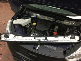

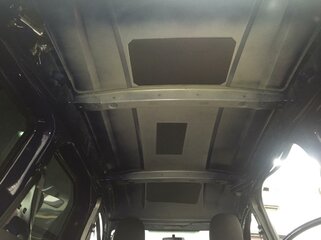

Cassie wies mich darauf hin, das im oberen bereich der Windschutzscheibe zum Dach in böse Windgeräusche entstehen. Also habe ich in diesem bereich noch extra Schaumstoff in die Holme gedrückt (durch die öffnungen der Sonnenblenden Verschraubung), bis alles voll war :D
Da mein Motor nunmal Getriebe bedingt immer sehr hoch dreht, ist er natürlich auch sehr laut. Darum habe ich im Motorraum auch nochmal Hand angelegt und gedämmt.
Was soll ich sagen. Motor weg ;) Naja fast. Aber 50 Prozent leiser ist er auf jeden Fall geworden...
Der "Murmeln auf eine Blechdose" Effekt bei Regen ist weg. Das Lauteste Teil bei Regen ist nun die Frontscheibe :)
Jetzt sind nur noch die Vordertüren merklich laut, da ich an denen noch nichts gemacht habe.
Für Dach und Motorraum habe ich gute 2 Rollen Alubutylmatte verbraucht.

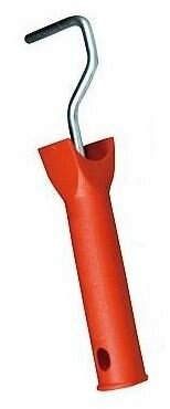

Der Tipp von LoganFan mit dem Rollengriff war GOLD wert. So einfach habe ich noch nie Alubutyl verarbeitet. Alles fertig in 3 Stunden (inclusive Zerlegen und Komplettieren)

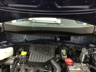

Vorher:
Nachher:
Bilder vom fertigen Dach hab ich mir mal gespart, da es genau so aissieht wie bei Cassie :D

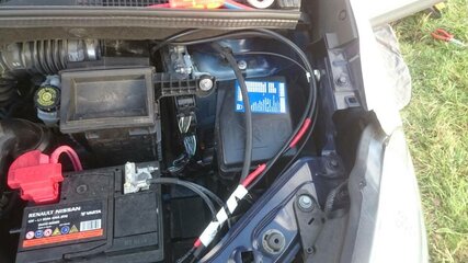

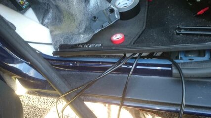

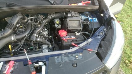

So, das Ver$%*+£* $€§€|$$ Kabel liegt... Bzw. Derer 2, + und Masse.
Sind 16qmm geworden, da ich, wenn ich alles hoch rechne, kaum auf 25A kommen werde und der Weg nur knapp 4m für beide Strecken sind.
Als Arbeitsplatz habe ich mir heute den Brammenring in Oberhausen ausgesucht, eine Tolle Lokalität, ein paradebeispiel für den Wandel im Ruhrgebiet
33539

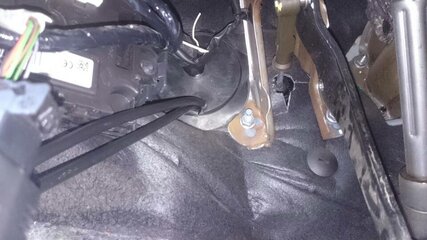

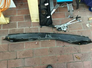

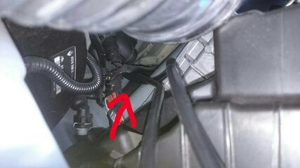

Durchgeführt werden können Sie direkt am Haupt Kabel Baum, der vom Äußeren zum Inneren Sicherungskasten geht. Dafür habe ich den Luftschlauch zum Luftfilter Kasten und den Abgehenden Gummischlauch vom LuFi Kasten entfernt, die Batterie gelöst und vor gezogen, sowie den LuFi Kasten gelöst und Ebenfalls Vorgezogen. Den Plaste Schlauch muss man vorne Ausclipsen, oben und unten sind Nasen die man reindrücken muss, am LuFi Kasten kann man ihn einfach Nach oben abziehen. Der Gummischlauch ist mit einer Schraubschelle befestigt. Der LuFi Kasten selbst ist mit einer Schraube fest, und unten eingesteckt.
Innen macht man am besten die Pappe unterm Lenkrad ab (3 Klipse), sowie die abdeckung des Sicherungskasten.
Dann von innen mit einem beherzten, aber gefühlvollen Stoß mit dem 16qmm durch die Gummi Dichtung und etwas Vorsichtig stochern, das man Aussen raus kommt.
Die 2. Leitung habe ich dann an die erste angebunden und durchgezogen.
Das ganze schafft man durchaus in einer Stunde.
Da mir noch das gesamte restliche Material fehlt, habe ich die beiden erstmal Isoliert und am Bowdenzug der LWR fixiert.

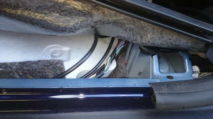

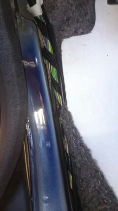

Innen bin ich dem Kabelbaum für die Hintere Elektronik gefolgt, am Schweller auf der Fahrerseite bis unter den Fahrersitz. Dort sollen DSP und Endstufe ihren Platz finden.
Anbei noch Bilder :
33540
33541
33542
33543
33544
33545
33546

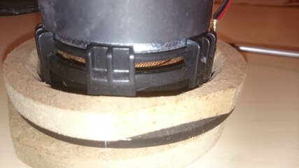

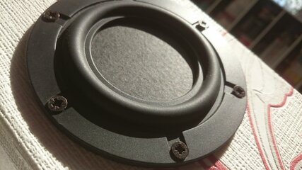

Als Breitbänder habe ich schon fix den HiWave BMR 65.8. Ich baue oft Lautsprecher und habe schon einige BB gehabt und gehört und der gefällt mir Charakterlich besser als Visaton, Tangband, Fostex und Konsorten, wenngleich er sich nicht perfekt misst.
Sind auch (neben einem Kloradio und unserer Jongliertreff Anlage mit Visaton FR10) die einzigen die dauerhaft einziehen durften.
Zur Entscheidungsfindung habe ich sie mal an meine Haupt-Anlage angeschlossen. Sie laufen derzeit in einem Transmission Line Gehäuse (weil wegen fullrange und Bass), der "Needle"
(die Gehäuse Gestaltung geht auf den Einsatz als Schlafzimmer Beschallung zurück und ist dem WAF geschuldet).
Als echten 3 Zoll Breitbänder merkt man natürlich das er mit dem TML Gehäuse etwas zu kämpfen hat, wenn er zu tuen bekommt, aber in ruhigeren Passagen kommen die Breitband Vorteile voll raus. Das ideal ist nun einmal eine Punktschallquelle.
Und dann bleibt da noch der Sub... XAW210HE in der Türe oder doch AW3000 im Kofferraum...
Entscheidungen sind nicht meine Stärke :blink:

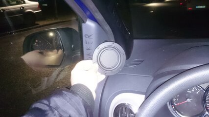

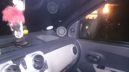

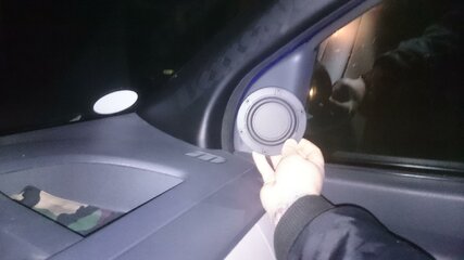

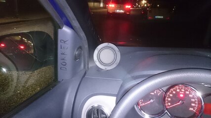

Ich habe gestern Abend probeweise mal einen der Breitbänder mit ins Auto genommen, um ihn mal anzuhalten und die verschiedenen Möglichkeiten auszuloten.
Armaturenbrett :
Spiegeldreieck:
Und auf der Beifahrer Seite:
Und
Optisch besser gefällt mir die Armaturenbrett Variante, allerdings soll die Spiegeldreieck Variante besser klingen. Daher wird es wohl die SD Variante werden. D.h. Türpappen ab, neue Kabel reinziehen und SD Gehäuse herstellen. In dem Abwasch werde ich wohl an den TMT noch was ändern, diese sollen weiter vor Rücken und von Aussen Wechselbar werden. Der Aggregate Träger wird dann wohl auch noch mal mit Alu und Karosserie Kleber verstärkt und in Türpappen noch massiver Gedämmt.

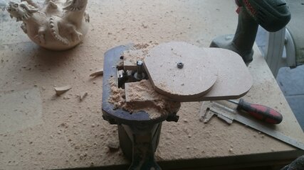

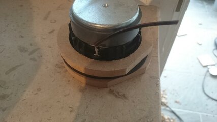

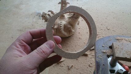

Polyester Harz, Glasfasermatten und Feinspachtel bestelle ich heute noch. Für die Breitbänder habe ich gerade eben Montageringe gefräst, bissel MDF habe ich immer zuhause :biggrin:

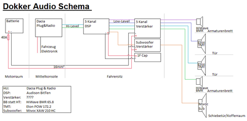

Kleines Schema für die Anlage, Planung ist ja das halbe Leben :blink:

Hallo Cassie
Woher bekommt denn der DSP seine Energie? Lange hält der 1F nicht ohne nachladen:D
