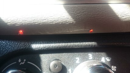

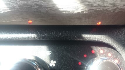

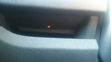

Moin

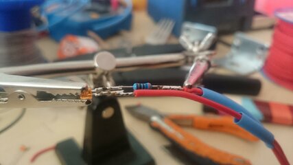

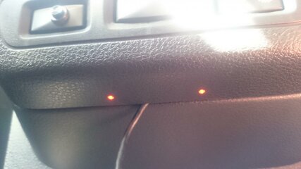

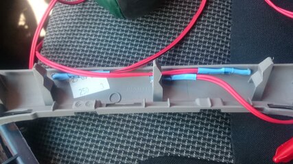

Ich habe den Frau-freien (mit einer Freundin im Phantasialand) Samstag genutzt, um ein wenig mehr Licht in den Dokker zu bekommen. Ambiente Beleuchtung heißt das Stichwort.
Zum einen wollte ich den Getränkehalter beleuchtet haben, zum anderen die Regler der Heizung/Klima, die sind imho schlecht abzulesen bei Dunkelheit.
Dann habe ich noch das große Fach auf dem Armaturenbrett und das kleine Fach links neben dem Lenkrad beleuchtet. Und den Bereich der Handbremse.
Alles geschaltet mit der Beleuchtung, also nur wenn's gebraucht wird 😉
Und natürlich in Orange, passend zur vorhandenen Beleuchtung.
Anbei Bilder, allerdings nur im hellen.

Gerade nochmal mit den Hunden gassi, und Auto vorbei. Das Ambiente Licht macht was es soll, dezentes Ambiente, insbesondere die nach meinem ersten Post noch ergänzten 4 LEDs rund um den Schaltknauf (wie im 1. Bild) in den Fußraum strahlend haben einen tollen Effekt.
Leider ist das ganze für die Handy Kamera ZU dezent.

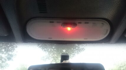

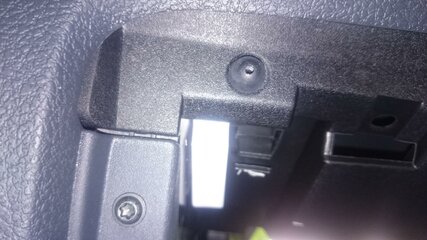

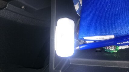

Moin
Heute habe ich spontan die Idee des Ambiente Lichts in der Leuchte aufgegriffen, da meine Leuchte aber keine Löcher hat, habe ich die LED einfach innen in den Reflektor gebaut. Sieht schon ganz schön aus.
Außerdem gerade beim Action Markt (Sonderposten) eine Kleine LED Leuchte mit Magnet als ein/aus Schalter gefunden. Diese tut jetzt Ihren Dienst im Handschuhfach. Wenn Sie sich bewährt, wird sie fest verkabelt, wenn die Batterien leer sind.

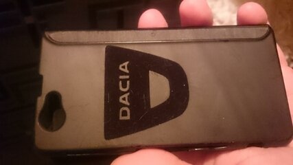

Moin
Mal was nicht am Auto.
Ich habe meiner Frau, welche ja nebenberuflich selbstständig ist mit selbst hergestelltem Hundezubehör, einen kleinen Schneid Plotter geschenkt.
Natürlich habe ich den auch mal ausprobieren müssen :blink:
Das Ergebnis seht ihr unten. (flock dc.fix auf Handy Tasche)
Meine benutzte Autofolie funktioniert auch damit zu schneiden, passt super, dann kann ich diesmal den Code für meinem travelbug ausplottern.

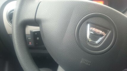

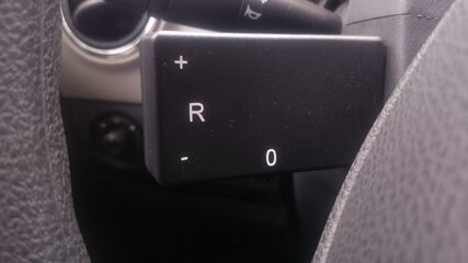

Moin
Gestern habe ich für das Dach des Dokkerle eine Rolle Alubutyl bestellt. Ich erhoffe mir davon nochmals ein leiseres Fahrgeräusch. Auch be Regen soll es mal was Leiser werden, da denkt man teilweise man sitzt unter einem Maschinengewehr.... Mal sehen wie die Halter der Dachgalerie abgehen. Diese werde ich in dem Atemzug auch endlich Klar Lacken :blink: (was beim Umzug so liegen bleibt...).

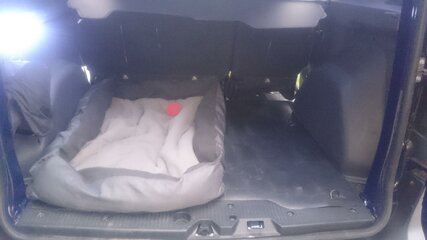

Dann wird demnächst die neue Hundebox gebaut. Die große Schmitt Box war für unsere beiden Boxer etwas zu groß. Zugegeben, wir haben auch kleine Exemplare... Diese wird so gemacht, das beide Hunde in ein Abteil kommen, rechts im Kofferraum. Links wird Platz bleiben, entweder für Einkäufe, oder eben einen Subwoofer. Die Höhe wird so bemessen werden, das die Laderaum abdeckung noch zu geht. Muss ja niemand sehen, was da drin ist.

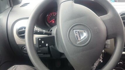

Zu guter Letzt ist die nachrüstung des Tempobegrenzer anscheinend erstmal fehlgeschlagen. Offenbar ist im Motorsteuergerät die Funktion nicht immer aktiviert. Evtl. kann das irgendwann jemand freischalten. Die schaltgruppe die ich dafür gebaut habe, gefällt mir aber gut, und wäre auch sehr ergonomisch zu handhaben.

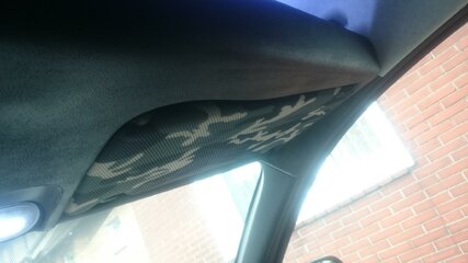

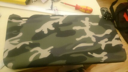

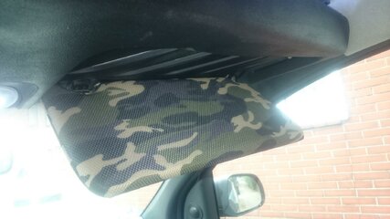

Moin
Heute nach der Arbeit wieder etwas getan. Zum einen besitzen wir ja jetzt einen Plotter. Also hat der, leider noch funktionslose, Temposatellit eine richtige Beschriftung bekommen.

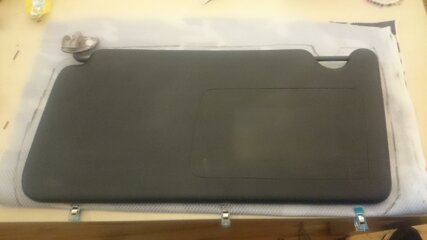

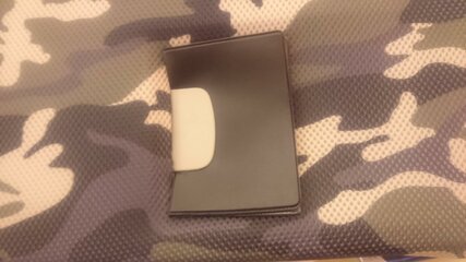

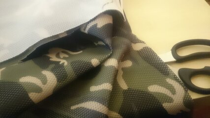

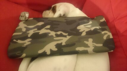

Dann kam heute noch ein Paket mit Airmesh, einem dehnbaren, dickem und porösen Gewebe, das meine Frau zur Polsterung von Hunde Halsbändern benutzt.
Natürlich nicht in irgendeiner Farbe, sondern, wie solls anders sein, in Camo. Damit habe ich begonnen, die Sonnenblenden zu beziehen. Leider haben wir keine gebogene Nähnadel im Haus, so daß die Fixierung bis morgen mit Stecknadeln erfolgen muss.
Sieht bis jetzt auf jeden Fall schon mal klasse aus. Einbauen tue ich die blenden aber wahrscheinlich erst am Sonntag, ich hoffe bis dahin das Alubutyl im Dach verteilt zu haben.

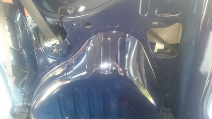

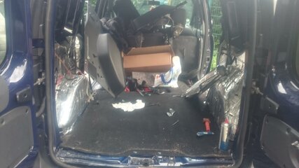

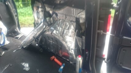

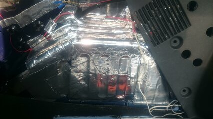

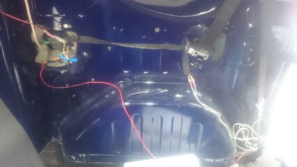

Moin

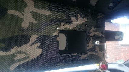

Die, gestern mit Blut genähten, Sonnenblenden sind fertig und eingebaut. Sieht absolut genial aus und das Airmesh fasst sich toll an.

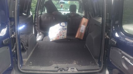

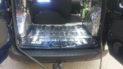

Dann habe ich doch nicht das Dach Gedämmt, da mir ein Kollege empfohlen hat, eher die Radläufe und den Boden zu dämmen, das bringt mehr. Gesagt getan, meine angetraute war eh nicht so angetan, mit mir den Himmel auszubauen. Kommt aber irgendwann auch noch.
Da meine Holde heute beim THS auf dem Hundeplatz war, habe ich alles eingepackt und dann auf dem Parkplatz dort gemacht. Da fahren wenigstens keine Autos.

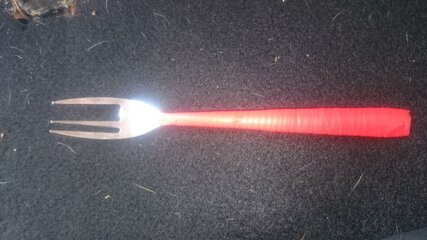

Zuerst natürlich alles Auseinander gerupft was im Kofferraum so an den Wänden hängt. Da ich schon mal die hinteren Lautsprecher ausgebaut habe und das Licht im Kofferraum ergänzt habe, wusste ich ja schon wieder das geht. Diesmal habe ich mir aber ein ausklips Werkzeug besorgt.... In der Küche gab's alte Gabeln, die eine etwas angepasst und schon hat man ein neues Werkzeug. Das kommt davon wenn man sowas immer kurz vor knapp Sachen bestellt...
Dann wurden zuerst die Radläufe und Seiten Alubutylisiert. Mittlerweile geübt darin, war das Recht zügig erledigt. Dann die Hintere "Ladekante" abgeschraubt die den Teppich hält. Diesen hoch geklappt und dort das Blech punktuell Alubutylisiert. Für eine komplette schicht reichte das Butyl nicht... Sind halt mehr wie 1m^2 Ladefläche da hinten...
Alles wieder an seinen Platz und fertig ist die Laube.
Insgesamt habe ich heute 3h am Auto gearbeitet. Das Ergebnis überzeugt aber. Ein vorher immer vorhandenes brummeln vom Auspuff ist komplett weg, das rauschen von hinten ist erheblich leiser geworden und dadurch ist das Auto insgesamt leiser geworden.
Demnächst werde ich definitiv weiter machen, evtl. noch etwas im Kofferraum, dann unter den Sitzen (hinten ist ein Styropor Klotz drunter), die Fußräume vorne und hinten, und mal sehen wie weit ich an die Spritzwand komme. Ich denke nächsten Monat werden nochmal 2-4m^2 Alubutyl verarbeitet.

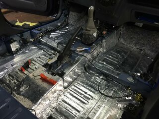

Na das sieht ja gut aus bei dir. Mir fehlt leider die Garage zum basteln, daher werde ich wohl keinen solchen voll strip machen können :o ich hoffe ja noch zum Folieren bei uns vorm Boxerklub arbeiten zu können, da habe ich wenigstens Strom.
Kannst gerne berichten was es gebracht hat. Kofferraum bringt auf jeden Fall Viel. Und ich empfehle die Schiebetüren auch zu dämmen, da kommt auch Fläche zusammen.

Hi, @cassie!
Besonders geil ist das Bild 7 ! Das sieht fast aus, als hätte dir die IRA ein
"Päckchen" ins Auto geworfen...:D
Und deine Gabeln kenn´ich! Sowas fliegt bei mir in der" Besteckschublade"
( Werkstatt) rum...
Ansonsten Daumen hoch, für soviel Einsatz am Dokker! Gutes gelingen weiterhin....
Moin
Naja, das ist das Leid, wen man quasi alles im Auto Lagern muss, während man arbeitet.
Auf dem weg zur Arbeit heute morgen wurde erst richtig deutlich wie leise der Dokker jetzt ist. Auf der Autobahn bei 130kmh war das Auto nicht lauter, wie vorher bei 100kmh. Nachteil: man hört jetzt mal etwas vom Motor :biggrin: klingt echt gut der kleine 4 Ender.
Zusammenfassend sind jetzt 6m^2 Alubutyl im Auto verbaut, 4 in die 6 Türen verteilt, 2 im Kofferraum.
Daniel: wieviel hast du in den Fußräumen gebraucht?
Lg
Cassie
1 (von 4) Rolle habe ich im fussraum verbaut... Ich weiss jetzt nicht genau wie viel das genau war... Ich guck mal ob ich die rechnung noch finde.
