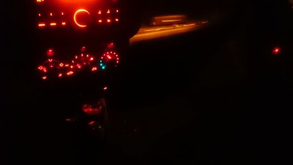

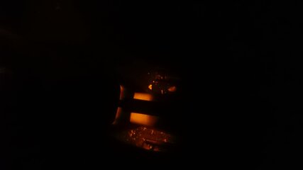

Meine Orangen LED Stripes sind heute aus Hongkong gekommen, 20stk. für 10€ inkl. Versand.
Auf die schnelle mal 2 Verbaut, einmal als Beleuchtung für das Fach zwischen Airbag und Handschuhfach, einmal unter dem Rahmen vom Schaltsack. Dort hatte ich schon die 3mm LEDs verbaut, das war an der Stelle aber etwas zu dezent im fahrbetrieb.
Jetzt ist es heller, sogar Fotos konnte ich machen 😀 (das blaue Licht auf dem einen Bild ist vom Handy Ladegerät)

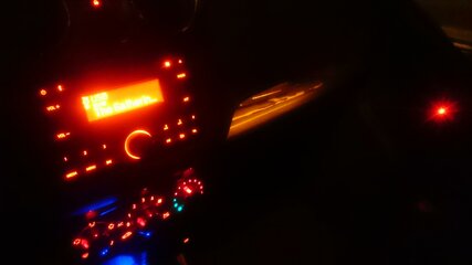

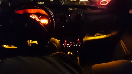

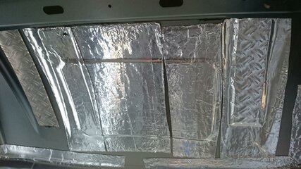

Moin
Am Sonntag habe ich ein wenig Gebastelt. Zum einen die Beifahrer Schiebetür noch etwas nach Gedämmt, da war bisher nur ein kleiner schnipsel Alubutyl drin. Ist jetzt auch schön tot :blink:

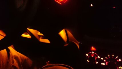

Zum anderen noch ein wenig Beleuchtung :blink:
Die Ambiente Beleuchtung Vorne ist jetzt auch im Bereich des Fahrer Arbeitsplatz fertig. Die Orangen LED Stripes kann man nach je 3 LED kürzen, darum ist jetzt in der Ecke Zwischen Radio und Lenkstock eine 3er, in der einbuchtung des Höhenverstell Hebels eine 3er und im Kleinen Fach Links eine 6er Leiste.

Moin
Das Alubutyl ist 2mm stark, davon 1,9mm Butyl, 0.1mm Aluminium. Es ist Selbstklebend und sehr einfach zu verarbeiten. Stelle vorher reinigen und von Wachs befreien, aufkleben, feste abdrücken (Gummirolle) und fertig. An großen Flächen klebe ich T formig, also falte ich quasi einen 1.5cm hohen Steg rein, der die Stabilität deutlich erhöht.
Zusätzlich habe ich noch Dämmvlies eingebaut, allerdings nur da, wo kein Wasser hin kommt. In den Vorderen Türen sind statt dessen Dämmschaum Matten aus geschlossen Porigem Schaumstoff verarbeitet, die ebenfalls selbstklebend sind.
Ins Dach werde ich noch Versteifung aus 3mm Alu Riffelblech mit Karosserie Kleber einkleben um die große Fläche zu brechen.

Moin
Die hängen am Beleuchtungs Plus, d.h. sie gehen zusammen mit Standlicht / Abblendlicht an.

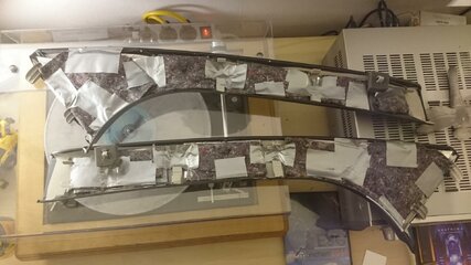

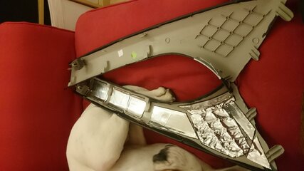

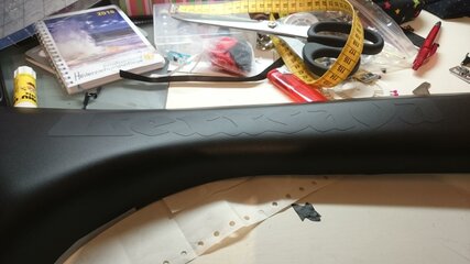

Es geht langsam weiter, momentan ist Zeit mal wieder Mangelware. Aber nicht dieses Wochenende! Vorhin habe ich die A-Säulen Verkleidungen abmontiert und mitgenommen. Zum einen eine kleine Ausbersserung der Folierung (hatte beim Einbau eine Ecke in falten gelegt), dann gab's noch was für Frau Cassie und zu guter Letzt habe ich die Verkleidungen noch zu Tode Gedämmt :cool:
Alubutyl und 4 lagen Dämmvlies sei dank, klingen die Verkleidungen jetzt wie Stein beim drauf klopfen. Die Bauschaum Sache werde ich vorerst auf Eis legen, zumal das Blech der Säule einen so großen Hohlraum nicht aufweist.

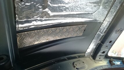

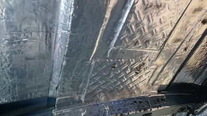

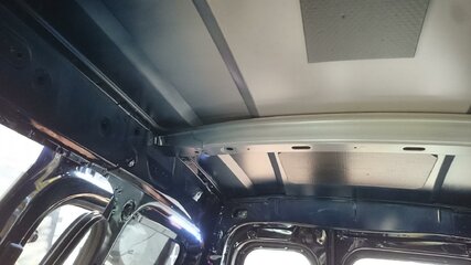

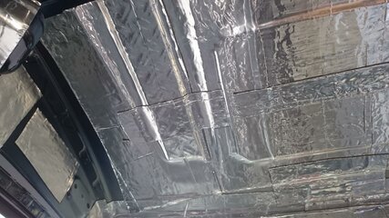

Moin

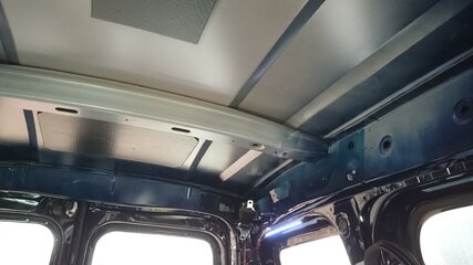

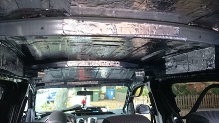

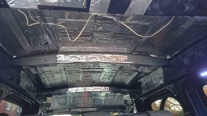

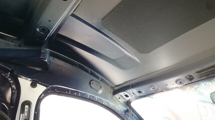

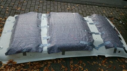

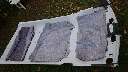

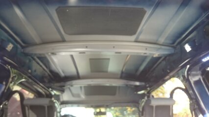

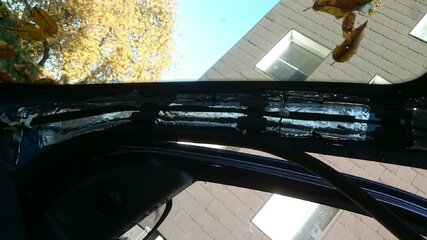

Heute habe ich das Dach Gedämmt... Schöne Arbeit eigentlich, nur Himmel aus und einbauen ist nicht meine (und Frau Cassies) Lieblings Arbeit.
An den Einbuchtungen vorne im Dach habe ich je einen Lange Alu Blech Streifen eingeklebt (Karosserie Kleber), im mittleren Drittel des Daches 2 rechteckige Bleche. Darüber, und auf der gesamten großen Fläche, gab's eine Lage Alubutyl, teilweise mit Streifen verstärkt.
Die großen Hohlräume wurden mit Dämmvlies aufgefüllt.
2 lagen Dämmvlies gab es auch auf den Himmel, an den 3 großen Flächen. Durchgehend geht nicht, da der Himmel an den Streben nur mit Kunststoff Nubsis und die 4 Tür Dichtungen gehalten wird, das hätte dann zu sehr aufgebaut.
Insgesamt bin ich sehr zufrieden mit dem Klopf Ergebnis, ich bin aber noch nicht damit Gefahren. Spätestens Montag hat der Dokker aber wieder 130km mehr auf dem Tacho, dann weiß ich ob insbesondere die Behandlung der A-Säulen auch die Windgeraüsche reduziert hat. Ich denke aber schon, das es zumindest leiser wird.
Dauer der Arbeit waren 4h, ruhig und ohne Streß. Insgesamt sind jetzt 4qm Alubutyl und 10qm Dämmvlies im Dach und den A-Säulen verbaut. Etwa 16kg mehr Gewicht.

LoganFan: das währe ja unbezahlbar... Ich habe mir das Jehnert mal angesehen und habe dann 30qm Malervlies bestellt... Ist zwar nicht selbstklebend, und man muss es doppelt legen, um auf den Effekt vom Jehnert zu kommen, aber dafür kosten die 30qm auch nur 14€.
Erstaunlicher weise war das Dach super im Sitzen zu erreichen, nur im Kofferraum habe ich lange Arme bekommen,weil ich die Hundebox noch drin gelassen habe.

Moin
Die ersten 100km nach dem Dämmen sind erledigt.
Windgeraüsche von der A-Säule sind bei 130kmh noch nahezu unhörbar, wenn man es hören will geht es zwar, aber da muss man schon genau hin hören. Die gleiche Behandlung werde ich jetzt noch an der B-Säule vornehmen, dort ist noch Naggisches Blech.
Musik kommt jetzt direkter, die Bühnen Darstellung ist Stabiler und der Bass viel Knackiger. Das Dach schwingt und vibriert auch bei größeren Lautstärken nicht mehr mit.
Das beste ist jedoch die Gesamt Lautstärke. Das ist erst aufgefallen als sich mein Kollege vorne mit mir unterhalten hat, irgendwann ist uns aufgefallen das wir beide sehr leise Reden können, selbst bei 140kmh, also sehr entspanntes Reden
Der Vergleich mit einem Original Dokker (bei max. 60kmh) fällt dementsprechend eindeutig aus... Das ich sogar so eine Blechdose schon als ruhig empfand...
In meinem Dokker fühlt man sich jetzt auch sehr viel Geborgener und sicherer. Klar, absoluter non-sense, aber es wird deutlich wie Autohersteller dieses Gefühl vermitteln können und tuen.
Was noch spannend zu testen ist, wie er sich bei starkem Regen gibt. Vorher bekam man ja fast einen Hörsturz, weil die Blech Fläche wie ein Trommelfell gewirkt hat. Das dürfte jetzt ebenfalls der vergangenheit Angehören.

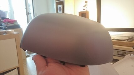

Moin
Kleiner Nachtrag Dach:
Regen hört man jetzt nur noch ganz minimal, auch wenn er heftiger ist. Zumindest auf dem Dach. Leider kann ich die Frontscheibe nicht auch dämmen. Das Glas wird allgemein immer mehr zum Schwachpunkt in Sachen Lautstärke Reduzierung [emoji19]
Was mir nach ein paar Tagen erst aufgefallen ist: die Tempo abhängige Lautstärke Regelung, welche beim Plug&radio fehlt, vermisse ich nun nicht mehr, da ich einfach nicht mehr nachregeln muss, wenn ich auf die Bahn fahre.

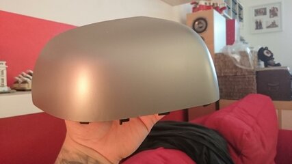

Gerade eben hatte ich dann die Idee, meine Außenspiegel zu verschönern. Die vom Steppt Dokker gefallen mir gut, also Silber Matte Folie rausgeholt, und angefangen die Spiegelkappen zu Folieren.

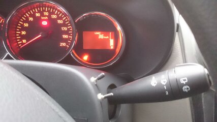

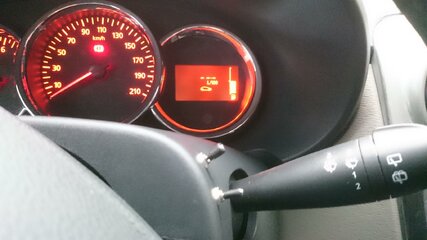

Moin

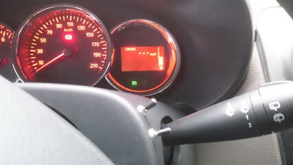

Nachdem gestern beim Baum alles deutlich besser geklappt hat als erwartet, habe ich jetzt einen Großen Tacho mit Bordcomputer und Tempobegrenzer / Tempomat Ursprünglich ging ich nur vom Begrenzer aus, welchen ich dauerhaft aktiv lassen wollte, durch eine Brücke zwischen den Drähten in der Mittelkonsole (gibt ja die 0-Taste)
Da aber jetzt beides gehen würde, habe ich mich für eine 2 Schalter Lösung entschieden, einmal ein/aus (unterer Schalter) und einmal die Wahl Begrenzer/Tempomat (oberer Schalter). Diese habe ich jetzt in der oberen Lenksäulen Verkleidung untergebracht, so daß sie bequem vom Lenkrad aus bedienbar sind.
Jetzt begebe ich mich noch auf die Suche nach etwas schöneren Schaltern :blink:
