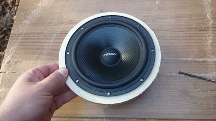

So, man muss das schöne Wetter ja nutzen. Da wir hier ein Großes Grundstück weit ab von den Nachbarn haben, konnte gerade die Oberfräse ausgepackt werden, um schon mal Distanzringe für die Lautsprecher Herzustellen.
Diese habe ich aus 18mm Starkem Multiplex gefräst. Das kann man auch mit der Stichsäge machen, aber ich Arbeite lieber und genauer mit der Oberfräse und Fräszirkel.
Dabei muss man darauf achten, zuerst den ÄUSSEREN und dann erst den INNEREN Schnitt zu machen, da man den Fräszirkel ja sonst nirgens ansetzen kann.
Meine Ringe sind Aussen 18,5cm im Durchmesser, und die Etons brauchen einen 14,3cm Ausschnitt.
Anbei noch ein Paar Bilder, um die Arbeiten zu Dokumentieren.

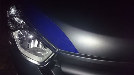

Nachdem der Schrecken vorbei war, habe ich mit Frauchens Hilfe noch die Motorhaube in Matte Schwarze Folie Gepackt. DAS ist eine Arbeit die mache ich NICHT nochmal. eine Folie völlig Verhauen und wieder abgezogen. die Zweite hat dann einiger maßen die Form der Haube angenommen. Perfekt ist es nicht Geworden, ein paar kleinere Kanten sind in der Folie, aber nichts was MICH so Stört. Von der Art und weise habe ich mich an der Folierung von "Der Baum" orientiert, d.h. ich habe auch der Falz der Motorhaube entlang einen Schnitt gemacht, um die Haube nicht so "Neuteil" mäßig aussehen zu lassen. Leider wurde es dabei schon Dunkel, das ich das Kunstwerk nicht Vollenden und Fotografieren konnte. Wie beim "Baum" werde ich die A-Säule noch mit anfolieren, das bietet sich so an. Morgen ist auch noch ein Tag.
Am Schluss noch ein paar Bilder, Hochtöner von Vorne und Hinten, und schon mal ein Teaser für die Folierung ;)

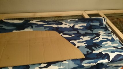

Heute war mal Ruhe um den Dokker, ich habe nur je 2 Schafsfelle in die beiden Abteile der Hundebox getan, ein Hundekissen unter die Hundebox geklemmt (als Ladekantenschutz bis der Bestellte da ist).
Vorhin habe ich dann noch Schnittmuster für die Camo-Matten gemacht. Die näht mir meine Frau, die hat aber bis nächstes Wochenende noch einige Aufträge abzuarbeiten.
Es kommen Camo-Matten in die Oberen Ablagen im Armaturenbrett, in die Türgriffschalen, in das Fach oberhalb vom Handschuhfach, in die 3 Getränkehalter und das Fach vorne vor dem Getränkehalter. Außerdem bekommen die Schiebetüren aus dem selben Stoff Türtaschen verpasst, der Ambiance Dokker hat ja hinten keine Ablagen.
Im Anhang noch Bilder von den Mustern und von dem Stoff. Auf dem Stoff Bild liegt das Schnittmuster für die Große Ablage auf dem Armaturenbrett auf dem Stoff.
