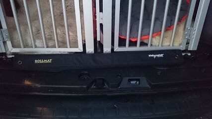

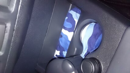

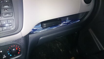

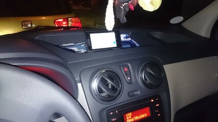

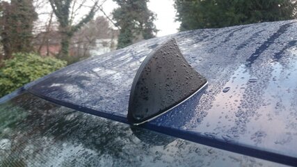

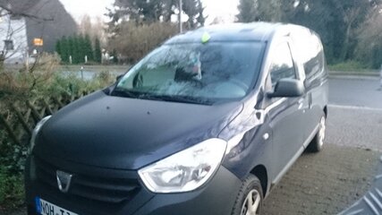

Weiter geht's, langsam aber stetig. Meine angetraute hat die Stoffe fertig, Handy halter ist dran, der Rollmat für Lexx und Saya ist eingebaut und gerade habe ich etwas gegen die antenne getan, die ständig im Parkhaus bei Fiktion* beim einkaufen gegen das "maximal 1,9m" Schild wemmst.
1700km habe ich jetzt auch auf dem Tacho, bin immer noch hoch zufrieden mit dem Dokkerchen.
Anbei Bildchen.
Lg
Cassie

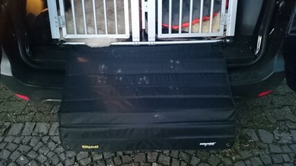

Moin again
Warum auch immer, hat mein Handy mich nicht mehr Bilder in einen Beitrag stecken lassen, also noch die Rollmat Bilder extra, entschuldigt den dadurch entstehenden doppel Post.
Lg
Cassie

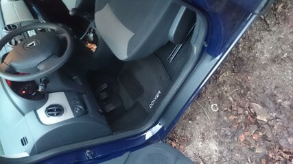

Moin
Gerade die paar regenfreien Minuten genutzt und Dokkerle innen Ausgesaugt. Dabei sind mir einige wenige kleine Kratzer am Einstieg aufgefallen. Mein Scenic hatte da schutzleisten nachgerüstet. Mein Dokkerchen hat da jetzt die Folie, die er auch auf der Haube hat.
Lg
Cassie

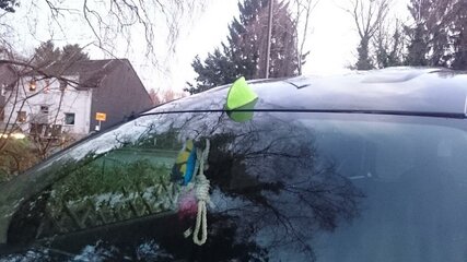

Madame hat ein Machtwort gesprochen, ihr gefällt die Neon Grüne Antenne nicht.
Ich habe mich dann breit schlagen lassen, und diese gestern abend noch demontiert, Foliert, und neu montiert.
Da es dann zu dunkel war, habe ich heute erst ein Bild gemacht, Frau sagt, sieht gut aus.
Lg
Cassie

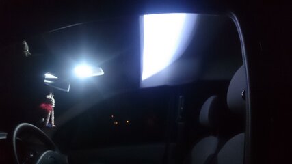

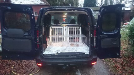

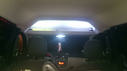

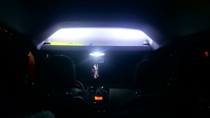

Beleuchtung teil 1 ist fertig.
Letztes Jahr, vor Weihnachten, habe ich LED stripes bestellt, 10 Stück für 11€ mit Versand aus Hongkong...
Die Qualität ist ok, ich habe alle stripes am Labornetzteil ausprobiert, nur bei 2 sind die Kabel falsch herum angelötet :D
Egal, heute sind 4 davon in die Dachgalerie eingezogen, parallel angeschlossen an die Original Funzel, welche ich mit einem LED Leuchtmittel ausgestattet habe.
Die Stripes sind selbstklebend, und an die einbuchtungen der Sonnenblenden angeklebt. Gibt ein schönes helles Licht im gesamten Innenraum. Morgen folgt Kofferraum und Hundebox Beleuchtung.
Das Ergebnis im Anhang.
Lg
Cassie

Oh Mann, das bringt mich jetzt ins Grübeln. Eigentlich wollte ich meine Honkong-LED Stripes (wurden als Tagfahrlicht verkauft :D) in die vorderen Türen einbauen, als kombinierte Fußraum-/Einstiegsbeleuchtung. Ist natürlich aufwändiger, mit Türverkleidungen lösen, Butylstreifen etc.
Jetzt hab ich die Bilder gesehen, das ist ja auch ein interessanter Einbauort. Allerdings nutze ich die Reling tatsächlich als Ablage für Papiere und die Unfallweste. Diese Sachen lägen ja dann direkt vor den Lampen...
Grübel....:huh:
Moin
Die Unfallwesten habe ich trotzdem da liegen, sieht man über dem Fahrersitz auf dem einen Foto. Auch der Verbandskasten (ich habe so einen länglichen, wo auch das Warndreieck drin ist) würde noch passen. Die Beleuchtung ist jetzt eher für den Innenraum.
Lg
Cassie

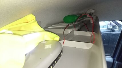

Moin
Hier noch ein Foto wie es oben aussah, da sind nur 2 stripes dran und noch nicht verdrahtet , die anderen beiden sind über die beiden gekommen. Da sieht man auch noch warnwesten und eine Packung Scheibenreinigungstücher.
Lg
Cassie

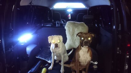

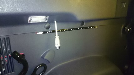

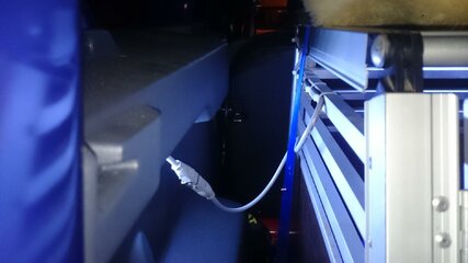

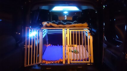

Vorhin in aller eile die Restlichen 3 verplanten stripes Verbaut, nachdem ich Frau Cassie zum Chon Chi Do gebracht habe, und bevor ich sie wieder abholen durfte ( sie wäre selber gefahren, aber ich hatte ja was Vor).
Zuerst habe ich die Feste Beleuchtung und die Kupplung für die Hundebox in den Kofferraum gebaut. Dafür einfach nur die original Lampe raus, daneben ein Loch ins Plastik, Kabel mit kupplung durch, Zugentlastung dran. Dann den Stripe angeklebt und das Kabel durch die Verkleidung zur Lampe. Alles mit AMP Verbinder verbunden und fertig.
Dann kam auch schon die Box dran, Stripes rein, Kabel dran, Kabel verlegen und Stecker dran. Box wieder ins Auto und Verbinden. Das Ergebnis seht ihr wieder unten.
Dauer heute: 45 Minuten. Gesamt Dauer Beleuchtungsumbau: 80 Minuten.
Ach ja, das Glühobst aus der original Lampe habe ich ausgebaut, damit sind nur noch LED im Innenraum.

Ist ja schön, dass Du alles mit LEDS ausrüstest, aber den armen Hunden auch noch welche in die Augen stopfen, das geht zu weit! Und das dann auch noch hier posten, mit Bild! :D:D:D:D:D:D:D
Nee, Spaß beiseite, Danke für die Fotos und die Anregungen!
Moin
Mist, Erwischt :D
Die Beiden sind einfach IMMER mit dabei, war vorhin besonders Lustig, als ich die Stripes in ihre Box geklebt habe. Ich lag mit dem Oberkörper in der Box, Saya (die Weiße) auf meinem Bauch und Kontrolliert mich, Lexx in der anderen Box Hälfte und Kontrolliert Saya.
Boxer sind einfach Clowns :wub: :wub:
Für die Hundebox Beleuchtung werde ich demächst noch einen Akku Besorgen, damit die Hunde, wenn wir auf dem Boxer-Klub Platz sind auch Licht haben. Entweder ich werde einen Blei-Gel Akku nehmen, oder ich nehme die 14,4V Akkus von meinem Akku Schrauber, da bräuchte ich nur einen "Opfer Schrauber" für eine Anständige Kontaktierung.
lg
Cassie
Zieh den Armen Hunden bitte eine Sonnenbrille an! B)
Gruß Andreas
Gruß Andreas
Das habe ich auch gleich gedacht, als ich das Foto sah, ob die wohl, dass sehr grelle Licht abkoennen.
Aber Hauptsache ist doch, dass, das Herrchen glücklich damit ist.:rolleyes:
