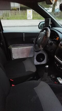

Also, gestern noch ein wenig gespachtelt und geschliffen. Dazu dann die Inlays befestigt. Dafür gab es M6 Einschlagmuttern, welche ich mittels einer Sechskant Schraube eingezogen habe.
Dann Konnte ich Heute die Gehäuse testweise montieren, und anschliessen.
Die ersten Töne nach den Grundeinstellungen des DSP und zurücksetzen vom EQ Waren dann eine Offenbarung. Es klingt Uneingemessen besser, als das alte Setup komplett Fertig .

Ich war gestern Recht spontan bei einem aus dem Fuzzi Forum, der Einmessen kann. Wir sind nur zum groben einstellen gekommen, aber es klingt fast wie früher, als die Duetta Top noch im Wohnzimmer standen. :wub:
Den Hochtöner auf der Beifahrerseite haben wir auch nochmals etwas nach innen gedreht, um eine Reflexion von der Frontscheibe weg zu bekommen.
Die Doorboards bringen bis 40Hz vollen Pegel, dabei sogar unter 200Hz mit einer deutlichen Erhöhung durch die Montage der Chassis im Fußraum. Dadurch bedingt, und durch meine zarten Beinchen:angel: welche im Mittelton doch Ordentlich zu Einbrüchen führt, überlege Ich jetzt, die Doorboards nochmal umzubauen, und das Chassis höher und stark Ausgerichtet einzubauen. Ich möchte halt nicht 95%, sondern die 100%.
