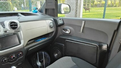

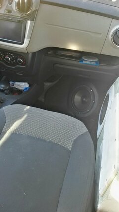

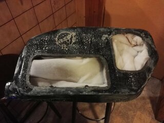

Da @NinnJou seinen Fußraum Subwoofer ja doch nicht einbauen wollte, habe ich mich dazu erbarmt, das Ding zu Verwursten. Vielen Lieben dank nochmal an @NinnJou !
Dadurch das meine Doorboards deutlich weiter raus stehen als die Originale Türverkleidung, muss das Gehäuse so weit wie möglich nach Links rutschen. Der Platz der dann über bleibt, wird noch ausgefüllt.
Der Teppich war von der Werkzeugkiste, welche ich für den Sub erstmal wieder ausbauen musste, schon gut eingeschnitten, daher passt der Sub schon ganz gut. Später kommt neuer Teppich über das ganze.
Nachdem die Pass-frage geklärt war, habe ich ein Passendes Chassis gesucht. Da ich den großen Mivoc im Kofferraum habe, habe ich mal geschaut was der kleine Bruder von ihm so braucht, der AW2000.
Nach dem Vorschlag von Mivoc würde er sich in 15-25l mit Basskorrektur wohl fühlen. Das Gehäuse hat um die 24l, Korrektur kann der DSP übernehmen, Passt, bestellt!
Heute ist er dann angekommen, Es war schon alles Vorbereitet, der DHL Mann war noch am Haus als der Mivoc schon den ersten Strom gesehen hat.
Immer wieder schön zu sehen was Mivoc für die paar Kröten zu stande bringt.
Erste Einstellungen sind gemacht, das Chassis ist aber noch Brett Hart, da wird also noch einiges kommen. Bisher ist Natürlich weniger Tiefgang vorhanden, dafür hat der kleine aber auch nur 8 Zoll, und keine 12 Zoll wie der Große Vorher im Kofferraum.
Com Platzangebot habe Ich noch genug, meiner Frau gefällt die Fußmassage die sie jetzt beim Fahren hat.
Ahja, beim Sattler war ich heute auch, er hat mir ein Stück Kunstleder mitgegeben, mit dem ich schauen kann, ob die Vorarbeiten gut genug sind. Stand: Auf der Fahrerseite hätte ich gute 3h Sparen können, das Leder kaschiert wirklich sehr viel. Es geht vorwärts :prost:
lg
Cassie

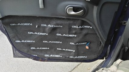

So, Ich habe jetzt "fertig" gemacht, also alles bis aufs Alcantara. Die Türen mit Aero Foam bekuschelt, die Doorboards fertig gespachtelt und geschliffen, dann lackiert und eingebaut. Fast 2 Tage habe ich nochmal investiert, eine Dose Lack, noch etwas mehr Sonofil zum Bedämpfen und zu guter letzt noch ein paar kleine Stücke Siebdruck Platte für die Versteifungen der Inlays.
Gerade eben wurde dann noch Final Eingemessen, ein wenig hat sich noch getan, dadurch das die Gehäuse fester an die Türen angekoppelt sind. Jetzt gibt's noch ein paar Bilder...

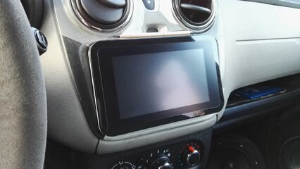

Als nächstes Projekt fliegt dann das Medianav raus, ich habe jetzt einen Raspberry Pi 2B mit 7 Zoll Touch, Gehäuse und einer Hifiberry DAC+ erweiterung.
Nebenbei, als der Lack getrocknet hat, habe ich schon angefangen, den Rahmen für dein Einbau vorzubereiten. Es fehlt noch ein GPS Modul und ein Schaltrelais zum hoch/runter fahren des Pi. Der Einbau kann aber eh erst nach dem AYA Finale stattfinden, da in meiner Klasse keine Car-PC's erlaubt sind.

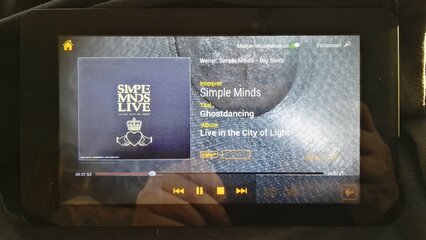

Homescreen, alle relevanten Informationen auf einem Blick.
Medien Screen für Musik.

Das fertige Setup auf dem Arbeitstisch
Die Stromversorgungs Einheit, vom Pi/Display Steckbar getrennt.
Das Setup spielt gerade an der Anlage Zuhause...
Jetzt wird noch auf ein 12V Relais gewartet, sowie 2 USB Verlängerungen und eine SD-Karten Verlängerung (um im Auto meine Retropie Installation spielen zu können).
Dann kommt alles ins Auto. Die Versorgung läuft über die original Radio Stecker, für den Remote, der den DSP einschalten soll, nutze ich eine Lautsprecher Leitung, die ja eh schon am Verstärker Board aufliegt.

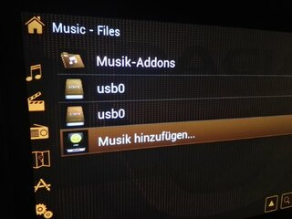

Länger nix geschrieben, ist auch nicht so unendlich viel passiert. Der Raspberry Pi ist seit einigen Monaten in Betrieb und läuft mittlerweile sehr Stabil.
Da man beim Raspi mit ein wenig tüfteln quasi alles anpassen kann, was man möchte, habe ich mir ein Theme erstellt, welches die Perfekte Integration ins Auto bringt.
Bildbearbeitung, Bearbeitung von Kodi Skins... alles muss mal erlernt werden.
Dafür habe ich jetzt einen Skin der Farblich Dacia ist, und trotzdem zeigt, was hinter dem Display wirklich arbeitet (Bilder aus der Schaffensphase auf Leinwand).
Darstellung der Musik ohne eigene Cover (z.b. Webradio Streams)
Und mit Cover Anzeige.
Die Integrierte Wetter App
Wenn man mal wieder am basteln ist, kann man sich direkt bei @LoganFan auf YouTube Ideen holen
Und sogar im Hintergrund weiter laufen lassen (Vollbild geht natürlich auch).

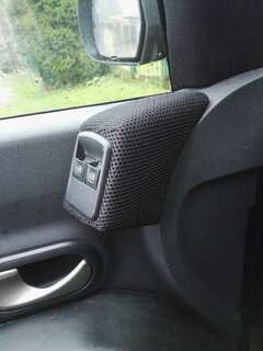

Angefangen, zum Ausprobieren, habe ich gestern mit dem Beziehen von den Fensterheber Schalter Gehäusen. Diese wurden mit Schwarzem Airmesh bezogen, welches sehr schön weich ist.

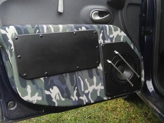

Die Doorboards haben ebenfalls Airmesh bekommen, allerdings in Camo. Knapp 500gr Pattex Kraftkleber auf beiden Doorboards verteilt und 2m² Mesh verklebt.
Mesh Einpinseln.
Gehäuse Einpinseln...
Beziehen...
Neue Schrauben gab es auch, dazu Schraubenabdeckungen.

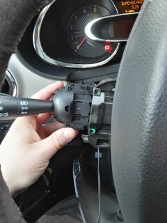

Bei 82Tkm hat mich eine der meist verbreiteten Dacia Krankheiten erwischt, der Lenkstockschalter fürs licht.
Vorübergehend habe ich mir beholfen und
die Flachstecker in den Lampensteckern von Abblend und Fernlicht vertauscht. Jetzt, 1 Woche später, ist der neue Schalter da und ich habe ihn eingebaut.
Die Verkleidung von der Lenksäule abbauen, 2 Schrauben vom Schalter lösen, Stecker ab und das gleiche mit dem neuen Schalter rückwärts.
Bei mir natürlich noch die Stecker wieder richtig machen.
Hier sieht man sehr gut das Problem:
Die Kontakte sind ordentlich Verbrannt.
