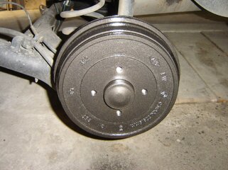

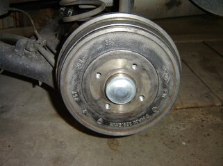

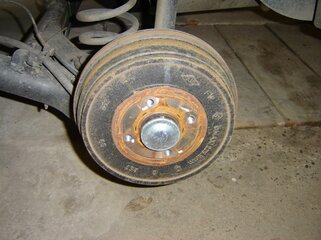

So, ich habe mal meine Trommeln mit Hammerit Hammerschlagschwarz lackiert:
Hammerschlagschwarz?
Sieht eher nach Titan aus. Aber saubere Arbeit.

Falls du vorhast die Trommel auf Hochglanz zu polieren: vergiss es. Ne Bremstrommel ist aus Guß und der ist immer Rau. Müsstest du wahrscheinlich ausbauen und Schleifen lassen ( könnte dann aber evtl Probleme mit TÜV geben). Wenn es dir nur um den Rost geht: In Hammerite ist doch auch Rostumwandler drin. Also frohes pinseln.
Greetz
Armin
Heisst das ich kann da fröhlich drüberpinseln? Das war ja schön :lol:
Aber ich hoffe schon dass das länger als ein Jahr hält...
Chris
hammerit kannst dierekt auf den rost streichen.....
Reib die Trommel ordentlich mit Nitroverdünnung ab um den Schleifstaub abzukriegen und dann kannst du Hammerit auftragen. Ich würde dir Hammerit in der Sprühdose empfehlen,das geht am besten.
Verarbeitungshinweise beachten und 4-5 dünne Lagen sprühen,dann wird das Ergebnis perfekt.
Bei mir hats geklappt.
So, ich habe nun tollkühn das Hammerite auf die Bremstrommel geklatscht. bin soweit zufrieden. :-)
Habe auch schon zwei mal ca. 200 Km Testfahrt hinter mir und kann keine Probleme feststellen. Noch hält das Zeug. Mal sehen wie lange... B)
Chris
