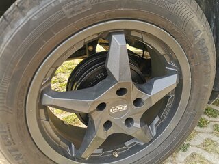

Die Rostigen Bremstrommeln sind durch die Alufelgen zusehen und geben eine sehr schlechte optik her. Hat jemand die schon mal Lackiert, genau wie die Bremssättel vorne. Was muss ich beachten? Es sei angemerkt das ich Hobbywerker bin.

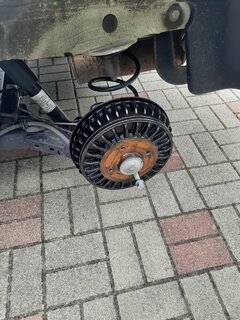

Hab ich schon mal bei einen Auto gemacht wichtig ist halt das du denn ganzen rost abbekommt ich habs anschließend mit Hammerschlag schwarz gestrichen sah besser aus

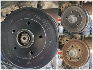

Rost muss halt gründlich entfernt werden. Habe es lackiert mit
Dupli Color
Super Hitzelack Thermolack Hochtemperatur Schwarz Matt 800 Auspufflack

Ich habe hitzebeständigen Auspufflack genommen und den mit einem Heißluftgebläse " eingebrannt".
In ca. 1-1,5 Std. dürfte ein engagierter Schrauber ein befriedigendes Ergebnis hinbekommen.
