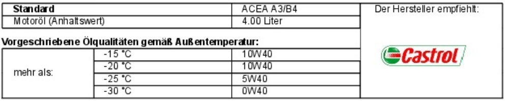

5w40 ist nach Vorgabe übrigens die falsche Viskosität.
Vorgabe ist 10w40 A3/B4
5w40 ist kein Problem. Besonders weil im Winer meist bis zu -25°C sein können und die letzte Wartung dies auch hatte und dies sogar jetzt auch Angeboten wird.
Das "First Fill" Öl ab Werk und empfohlen wäre "ELF EXCELLIUM 5W40" später "Elf Evolution 900 SXR 5W-40"
gewesen.
So gerade geschaut.
