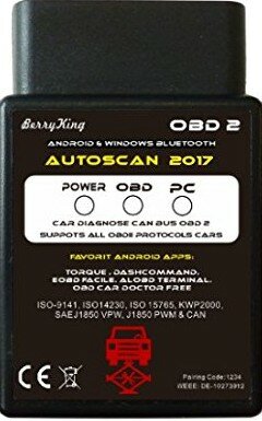

Bei einem BT Verbindungsaufbau wird doch eine Liste mit den schon gekoppelten Geräten angezeigt. Dann gibt es noch die Möglichkeit einen Haken bei "für alle sichtbar" rein zu machen. Scannen...und dann sollte das OBD-Modul in der Liste erscheinen. Wenn aber vom OBD-Modul gar kein BT-Signal kommt, eventuell defekt, dann wird nichts gefunden. Wie ich bei amazon gesehen habe gibt es dieses Modul in 3 Ausführungen. Vielleicht ist es falsch beschriftet und kann gar nicht BT? Du hast dieses upload_2017-12-22_15-24-51.jpeg Laut beschriftung sollte es eigentlich keine Probleme geben. Sogar ein Pairingcode: 1234 ist angegeben. Andere Möglichkeit wäre das Handy. Manche Geräte können nur eine bestimmt Zahl von BT Geräte verbinden. Außerdem sollte bei dem Versuch keine andere Verbindung offen sein. Wenn Du es mit einem anderen Handy probieren kannst, Samsung geht immer! sollte aber kein Steinalt-Teil sein. Auch das über ebay geholt (Preis?) könnte eine Ursache sein. Da wird gern mal Fake verkauft! Die Innereien wären mal interessant. Es könnte ein Etikettiertes Leergehäuse sein. Bei ebay alles möglich.

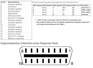

Man könnte es sogar außerhalb vom Auto testen. PIN-Belegung Stecker: PIN 16 + 12Volt, PIN 4 Masse bzw. Minus . Wenn ein BT Modul verbaut ist sollte man es auch verbinden können.
