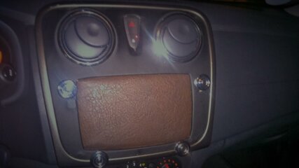

Also in den Baumarkt gegangen und für 8 Euro 4 Metallknöpfe für Schubladen aus "Silber" (Höhö) gekauft, die einen Radius von ca. 0,75 cm. haben. Dann habe ich das Autoradio erst mal ausgebaut und hinter das Loch, in dem ja nun nix mehr ist, eine mit Leder und Schaumstoff bespannte Holzplatte geschraubt / geklebt (doppelt hält besser). Und weil mit schickem Leder in der Mitte, aber Billigplastik außen auch Schei...e ist, habe ich direkt noch diese seltsame "Mittelkonsole" mit den Luftdüsen ebenfalls mit Leder bespannt. Das ganze sieht nun so - na ja, ich hab es halt zum ersten mal gemacht mit dem Bekleben - aus. Aber es passt zur Dacia - Philosophie: wenn man nicht genau hinschaut, macht es zumindest einen wertigen Eindruck. Leider habe ich es nur als schlechtes Handy - Foto aufnehmen können, das ein wenig übersteuert ist, weil ich im Moment mein Auto nie im Sonnenlicht sehe. Ich gehe raus, wenn's dunkel ist, und komme wieder, wenn es dunkel ist:
Die Knopfinnenseiten (also da, wo das Tablett anliegt), habe ich mit Filz beklebt, so dass es wirklich sanft einliegt, wenn es eingelegt ist und nicht durch Kontakt mit hartem Material Schäden erlangt. Dazu habe ich einfach in passende Flizgleiter mit Kleberückseite ein Loch gebohrt und die hinter die Knopfköpfe geklebt.

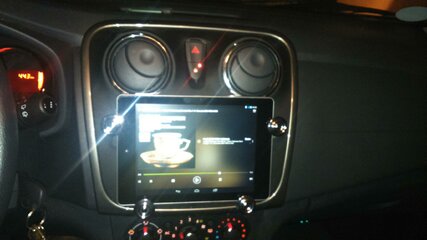

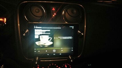

Wenn das Tablet eingelegt ist, sieht es so aus:
Oder so, genau so schlecht erkennbar:
Bisschen wie aus einem Disney - Weihnachtsfilm, mit all dem Flitter:lol: Das Acer passt genau rein, und die Knöpfe geben, wie gesagt, insgesamt noch 1,5 Zentimeter insgesamt Spiel, falls ich mal ein neues kaufen muss, das schmaler ist.

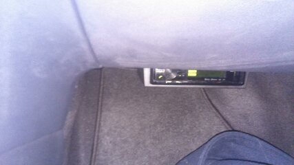

Na und weil das Radio ja auch irgend wo hin musste, habe ich das einfach mittels eines DIN - Universalhalters unter das Handschuhfach geschraubt. Wenn das ein mal richtig eingestellt ist, muss da kein Mensch mehr ran - das Kenwood Radio hat eine exzellente Fernbedienung, die alles mitbringt, was man als Radionutzer mit einem Tablett im Auto braucht. Das sieht man von oben als Erwachsener nicht, und nur, wenn man sich wie ein Jugendlicher beim ersten Mal verrenkt: kaum. Weil es im Moment aber so kalt ist und so dunkel war, und ich außerdem die Phasen jugendlicher Verrenkungen hinter mir habe, konnte ich es auch nur verrenkt für Euch fotografieren:
