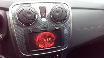

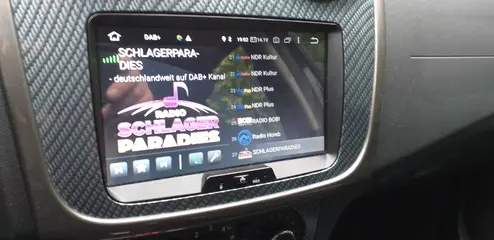

Wirst du nicht viel Freude haben, ist von der Hardware ein wenig zu schwach.
Würde lieber dieses verbauen,8 Zoll IPS Bildschirm passt prima mit der originalen Blende sowie die Befestigung.
Amazon.de
Ist schon ein Unterschied vom Media Nav zum Android, alleine der bessere ablesbare Bildschirm.

Wie gesagt, der Lodgy scheint ein Stiefkind zu sein. Mit einer passenden Radio-Blende wie bei Deinem vorgeschlagenen Radio findet man nichts. Das Radio, was Du vorgeschlagen hattest, hätte ich auch genommen. Wenn die Blende beim Lodgy passen würde.
Heute habe ich mein altes MediaNavi ausgebaut und mit den Maßen von @HERU seinem vorgeschlagenen Radio verglichen. Er hat recht, die Radio-Blende vom Lodgy passt auch beim Gonfen 8 Zoll Radio.
Der Rahmen von dem 8 Zoll Radio ist halt viel schmaler als vom alten MediaNavi. Derselbe Bildschirmumfang, aber dafür ein 8 Zoll. Der einzige Nachteil. Es gibt keinen Drehregler oder Druckknöpfe für die Lautstärke am Gonfen Radio. Wo auch ein Beifahrer das Radio bedienen kann. Das geht wohl nur über die Radio-Bedienelemente am Lenkrad.
Ich habe den Verkäufer angeschrieben, ob die Steckverbindungen beim mitgeliefertem Kabelsatz bei meinen Dacia Lodgy passen und ein Foto von den Steckverbindungen zugesendet. Wichtig ist für mich, dass die Radio-Bedienelemente von meinem Lenkrad, nachdem Einbau vom Gonfen Radio funktionieren wie zuvor. Außerdem macht es den Einbau leichter.
Wenn das alles passt, kaufe ich das vorgeschlagene Radio von @HERU. Dazu die DAB+-Box, den OBD2-Diagnose-Tester, die Rückfahrkamera und beim TPMS-Modul zur Überprüfung des Reifendruckes bin ich noch am überlegen. Der Lodgy zeigt es ja an, aber nicht welcher Reifen Luft verloren hat. Das ist beim TPMS-Modul anders.
