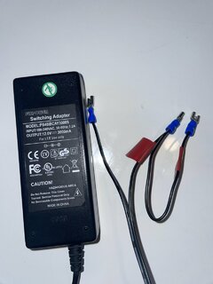

Als Vorbereitung habe ich mir ein altes Netzteil mit 12V und 3A passend umgebaut, damit ich das Radio komfortabel in der Wohnung konfigurieren und testen kann :D.

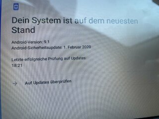

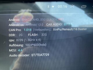

Hallo, ich habe nun das Radio angeschlossen und zuerst die Hardware mit
Fake Device Test - Apps on Google Play
getestet.
Die Tests sind bestanden.
Das Gerät sollte allerdings mit Android 12 ausgeliefert werden.
Das Radio selbst zeigt Android 13.
Gehe ich aber ins OS, wird mir 9.1 angezeigt.
Stellt sich nun die Frage, ob das normal ist?
Und ob 9.1 als OS ok ist.
Alles andere ist sehr gut und funktioniert auf Anhieb. Alle Kabel waren dabei und der Anschluss war sehr einfach.
