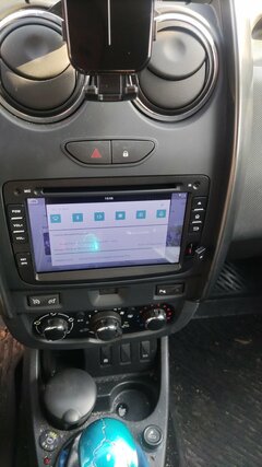

Hallo liebe Dacianer,
mein Dacia Lodgy von 2017 hat gestern die 100k Inspektion hinter sich gebracht.
Bisher immer noch zufrieden bis auf das original Navi das ja nun mal 4 1/2 Jahre alt ist und kein update erfahren hat. Ich würde gerne das Original navi gegen ein Android oder ähnliches tauschen. wer kann mir da mit Erfahrungen helfen.
Wichtig wäre google maps mit aktuellen Karten da ich grad echt am Kosten bin mit den alten Karten.
Grüsse

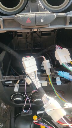

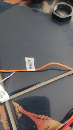

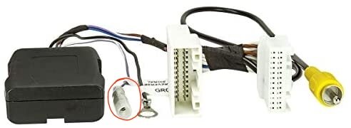

Hallo kann mir einer sagen wo das zweite Kabel vom tomzz Audio 7209-000 Adapter anschließe ???
Welches davon meinst du?
Das eine ist die RFK
Das André Ground
Das 3 (Reverse Signal) ist das 12V Signal das signalisiert das der rückwärts Gang eingelegt wurde
Hab schon gefunden im Plastik Paradies das Bild von der rfk ist aber unscharf kann man das noch einstellen???

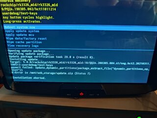

Hallo, ich hab ein PX30 von Mekede, wollte von Android 9 auf 10 updaten.
Habe die MCU auf die neuste aktualisiert, dann wollte ich das Hal9k v5 installieren, aber da bricht er mir dauernd das Update ab. Ich habe nun herausgefunden dass ich vorher auf Android10 updaten muss, aber irgendwie bin ich zu doof und finde da nichts zu Hal9K v4 ist aktuell installiert.
Kann mir da vielleicht @HERU oder jemand anders versiertes weiterhelfen?
